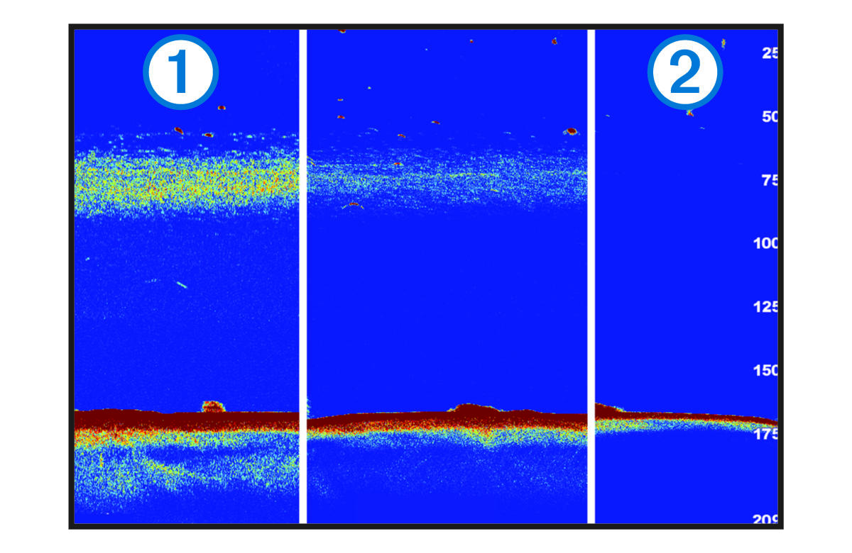

エコーストレッチ
画面のエコーのサイズを調整して、画面の個々の応答を識別しやすくします。
ターゲットが確認しにくい場合は コールアウト番号1、エコーストレッチを使用すると、ターゲットの応答が明確になり、画面で確認しやすくなります。エコーストレッチの値が高すぎると、ターゲットが互いに混ざり合います。この値が低すぎると コールアウト番号2、ターゲットが小さくなって確認しにくくなります。
エコーストレッチ比較(コールアウト付き)
エコーストレッチとフィルタ幅を組み合わせて使用すると、望ましい解像度とノイズ除去を達成できます。エコーストレッチとフィルタ幅を低く設定すると、画面の解像度は最も高くなりますが、ノイズが最も発生しやすくなります。エコーストレッチを高く設定し、フィルタ幅を低く設定すると、画面の解像度は低くなりますが、ターゲットを広くとらえることができます。エコーストレッチとフィルタ幅を高く設定すると、画面の解像度は最も低くなりますが、ノイズが最も発生しにくくなります。エコーストレッチを低く設定し、フィルタ幅を高く設定することは推奨されません。
