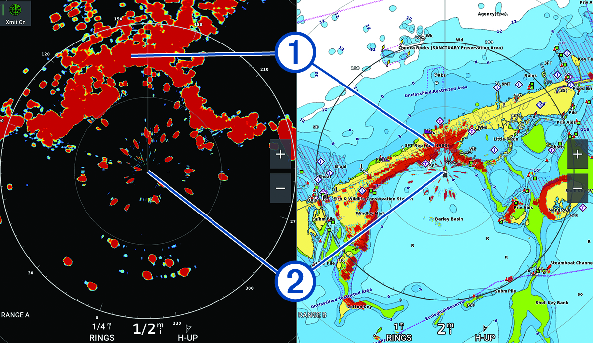

レーダーディスプレイの読み取りと解釈には練習が必要です。 レーダーを使用する回数が増えるにつれて、レーダーディスプレイに慣れていき、必要なときにレーダーディスプレイをより適切に利用できるようになります。
レーダーはさまざまな状況で役立ちます。たとえば、暗いときや霧が発生しているときなど視界不良の際に衝突を回避したり、天候を調査したり、前方に何があるかを確認したり、鳥や魚の場所を特定したりできます。
レーダーオーバーレイ機能を使用すると、チャートの上にレーダーのリターンを重ねて表示することができ、レーダーディスプレイをより簡単に解釈できるようになります。 これは、レーダーのリターンから陸地、橋、雨雲の違いを識別するのに役立ちます。 また、レーダーオーバーレイでAIS船舶を表示すると、レーダーディスプレイ上のものを識別するのに役立ちます。
以下のスクリーンショットでは、レーダーオーバーレイがオンになっています。 また、この画面にはビデオフィードも表示されます。 レーダー画面にいくつかのアイテムがあることが容易に確認できます。
![レーダー画面(コールアウト付き)](../Shared/GUID-8741E809-D5F9-48B0-AC18-803BDB2964AB-high.jpg)
| 陸地 |
| 船舶 |
