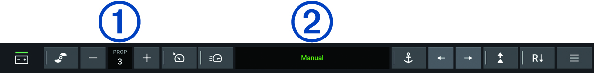

トローリングモーターコントロールバー
トローリングモーターコントロールバーでは、Forceトローリングモーターを制御したり、モーターの状態を確認できます。
連動させる項目を選択します。選択するとボタンが点灯します。連動を解除する項目をもう一度選択します。
トローリングモーターコントロールバー(コールアウト付き)
バッテリーの状態
トローリングモーターの電池の状態です。
プロペラ
プロペラのオン/オフを切り替えます。
マイナス記号
速度を落とします。
速度が0に達したときに、速度を下げ続けることでプロペラが後方推力に切り替わります。
コールアウト番号1
速度計です。
プラス記号
速度を上げます。
後方推力でプロペラを作動させている場合、速度を0より速くするとプロペラが前方推力に切り替わります。
クルーズコントロール
現在の地表速度(SOG)でクルーズコントロールを有効にします。
全速力
プロペラを全速力で作動させます。
コールアウト番号2
トローリングモーターの状態です。
錨ロック
錨ロックを有効にします。これはトローリングモーターを使用して位置を保持します。
左に操舵 右に操舵
トローリングモーターを操舵します。
錨ロックの場合は、錨ロックの位置を前方、後方、左、または右に動かします。
方向保持
方向保持を有効にします(現在の方向を設定して維持します)。
トローリングモーターが方向保持中の場合は、トローリングモーターバーに自動操舵バーが表示されます。
前進モードと後退モードを切り替えます。
メモ: 前進モードと後退モードを切り替えると、プロペラ速度は同じ推力モードで最後に使用した速度に自動的に設定されます。前方推力と後方推力を切り替えると、プロペラが自動的にオフになります。自動操舵モードで前方推力と後方推力を切り替えると、モーターは自動的に手動モードに戻ります。
メニュー記号
トローリングモーターの設定を開きます。
後方推力
手動モードでは、プロペラを逆に回すことができます。短時間プロペラを逆回転させることは、いくつかの状況(モーターの操舵を減らして狭い場所から後退する場合など)で役立ちます。
トローリングモーターのプロペラは主に前方推力用に設計されているため、後方推力の生成では効率が低く、特にプロペラ速度が速いほどモーターからのノイズが大きくなり、水中の乱流が増大します。
