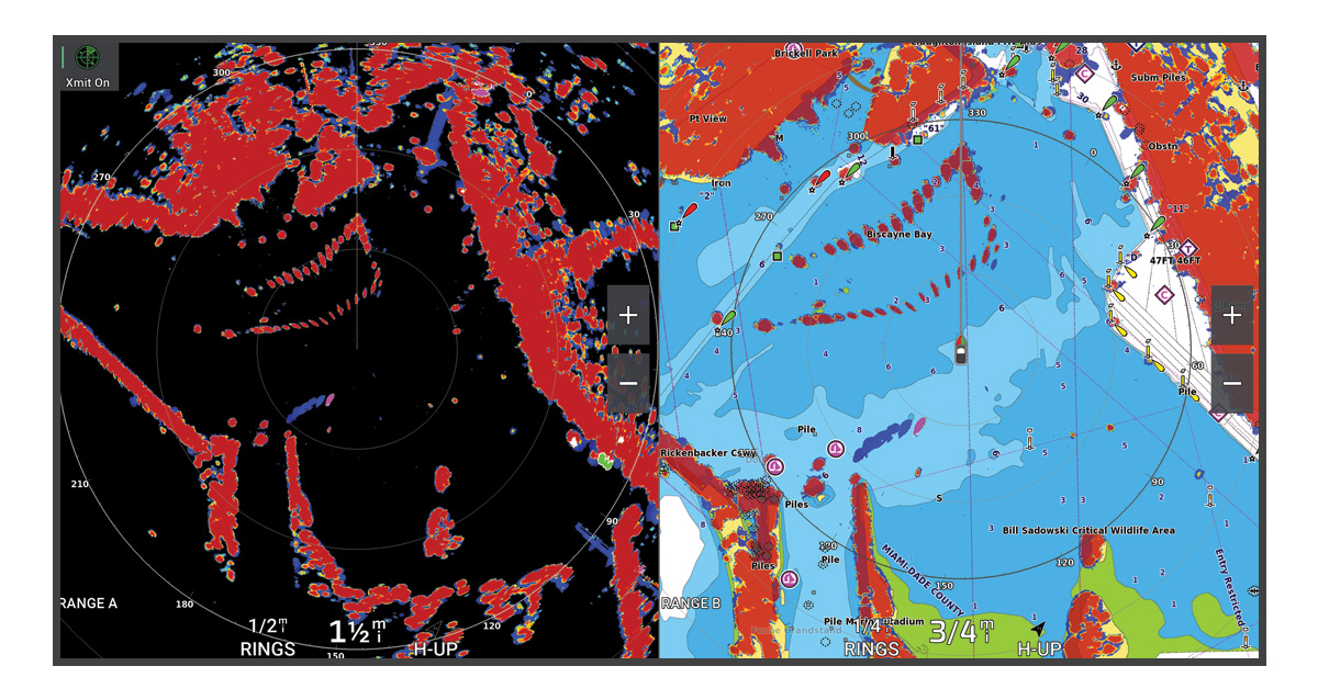

GMR™ GMR Fantom™レーダーは、ドップラー効果を使用して移動体を検出して強調表示します。衝突を回避したり、鳥の群れを発見したり、雨雲の形成を追跡したりできます。 ドップラー効果とは、対象の移動によってレーダーの反響の周波数が変化することです。 これにより、対象が自船に近づいているのか、離れているのかを簡単に検知できます。
このMotionScope™機能はレーダー画面上の移動するターゲットを強調表示するため、他のボートや危険な天候を回避したり、水面に鳥がダイブするポイントを発見したりできます。
移動体は色分けされるため、近づいている移動体と離れている移動体を一目で判別できます。 ほとんどのカラー表示では、離れていく移動体が緑で、近づいてくると赤で示されます。
一部のモデルでは、M-Scopeの感度設定を調整して、移動体を強調表示する速度閾値を変更することもできます。 設定を高くすると、より遅い移動体が強調表示されるようになり、設定を低くすると、より速い移動体のみが強調表示されるようになります。
![MotionScopeレーダー表示](../Shared/GUID-6B2CF1AA-A3B8-4770-BC6D-582160077587-high.jpg)
