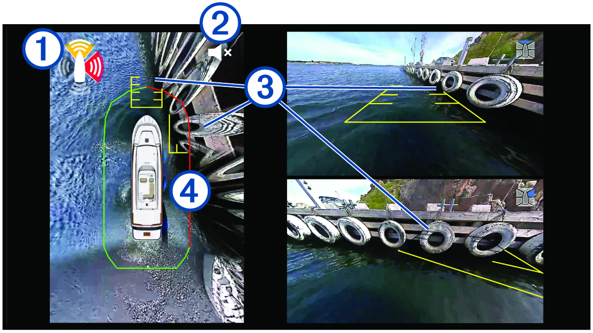

サラウンドビューカメラ画面近接アラート
コールアウト番号1
近接ビープ音アラート通知。近接アラートを送信する船舶のエリア(左舷、右舷、船首、船尾)を示します。網掛け部分の色は、アラートの推定重大度を示します:
  • 黄:レベル1 - ビープ音がゆっくり、繰り返し鳴る
  • オレンジ:レベル2 - ビープ音が速く、繰り返し鳴る
  • 赤:レベル3 - ビープ音が連続して鳴る
コールアウト番号2
近接ビープ音の状態 (物体検出および近接アラート)
ヒント: このアイコンを選択すると、近接ビープ音をすばやくミュートおよびミュート解除できます。
コールアウト番号3
グレーの網かけ線は、距離マーカー上で検出されたオブジェクトを示します
コールアウト番号4
赤い線は仮想バンパーで検出された物体を示します
