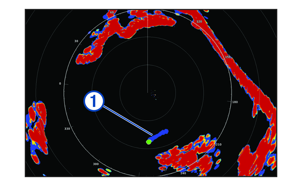

エコートレイル機能を使用して、レーダーディスプレイ上の船舶の動きをトラッキングできます。 船舶の動きに応じて、船舶の航跡(トレイル)が薄い色で表示されますコールアウト番号1。 トレイルが表示される時間の長さを変更できます。
エコートレイルを含むレーダー画面(コールアウト付き)
