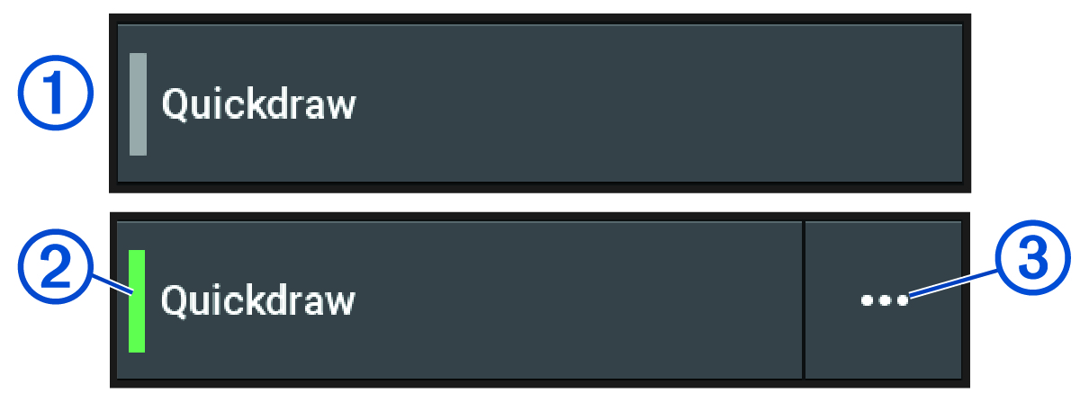

  • 一部のメニューボタンでは、コールアウト番号1 ボタンを選択すると、オプションが有効になります。
    メニューボタン(コールアウト付き)
    オプションの緑色のライトは、そのオプションが有効であることを示します コールアウト番号2。
  • 使用可能な場合は、メニューボタン コールアウト番号3 を選択してメニューを開きます。
