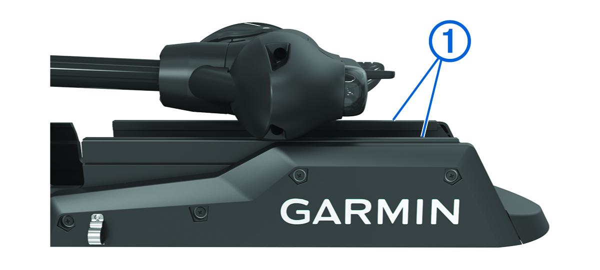

Rangement du moteur déployé
Lorsque vous stockez ou déployez le moteur, assurez-vous d'avoir un appui stable et prenez garde aux surfaces glissantes autour du moteur. Si vous glissez lors du stockage ou du déploiement du moteur, vous risquez de vous blesser.
Lorsque vous stockez ou déployez le moteur, prenez garde aux pièces mobiles pour éviter tout coincement ou pincement pouvant causer des blessures.
Vous devez toujours fixer la sangle de sécurité après avoir rangé le moteur électrique pour éviter tout déploiement involontaire du moteur. Un déploiement involontaire du moteur risque d'entraîner des blessures corporelles et d'endommager votre bateau ainsi que le moteur électrique.
Vous devez laisser au moteur d'entraînement le temps de s'arrêter complètement avant de le ranger. Si le moteur tourne toujours d'un côté lorsque vous le rangez, il risque d'endommager le système de direction.

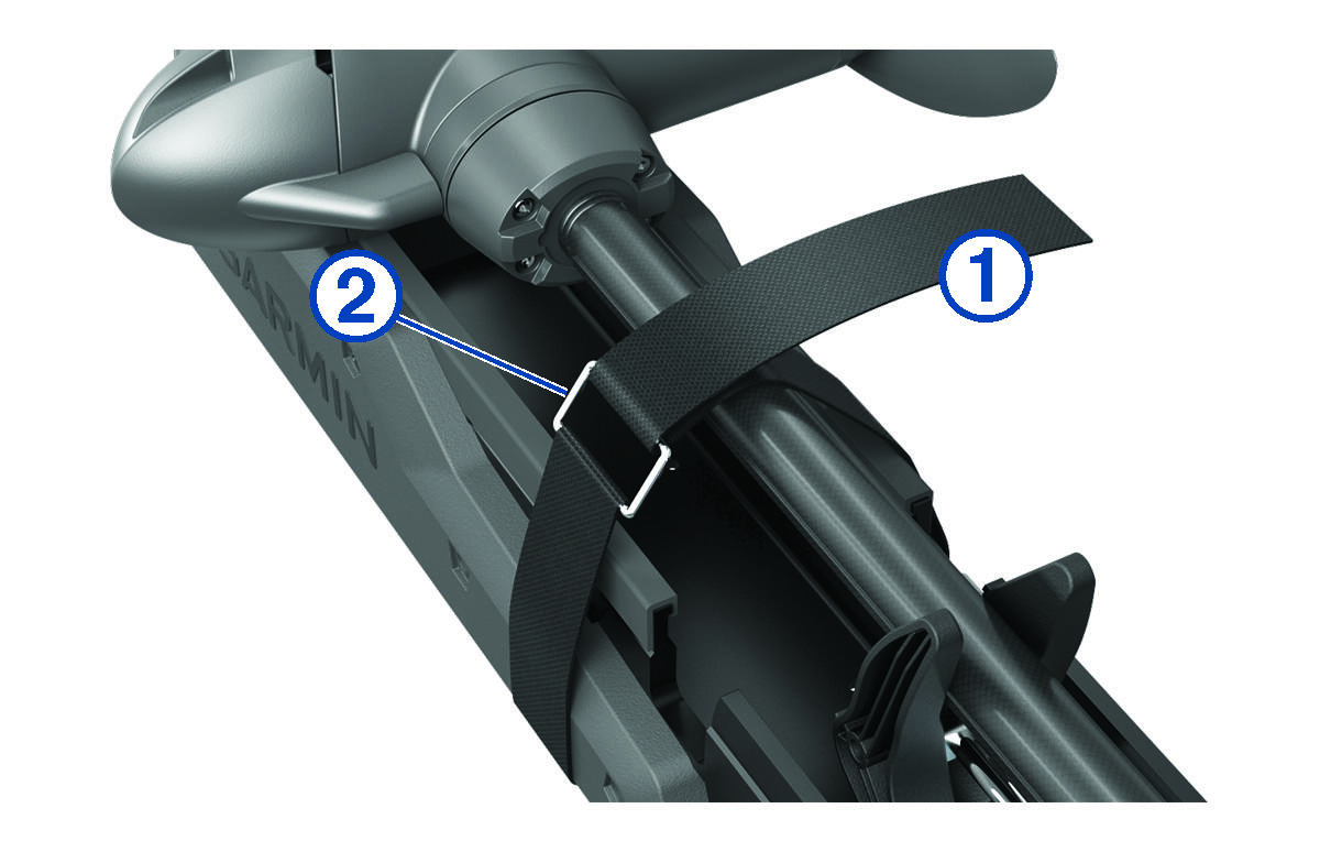

Fixation de la sangle de sécurité
La sangle de sécurité maintient fermement le moteur sur la base lorsqu'il est rangé et l'empêche de se déployer involontairement.
