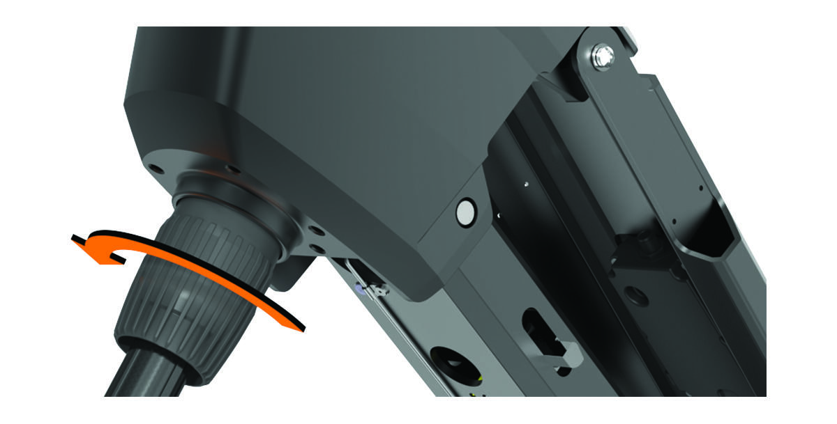

  1. Déplacez le moteur de manière à ce qu'il s'arrête à mi-chemin entre les positions rangée et déployée.
  2. Desserrez le collier à la base du boîtier du système de direction.
    Collier de réglage de profondeur
    REMARQUE : préparez-vous à ce que le moteur glisse vers le bas quand vous desserrez le collier.
  3. Relevez ou abaissez la profondeur du moteur électrique.
    AVIS
    Ne réglez pas la profondeur du moteur trop bas pour éviter que celui-ci ne comprime le câble enroulé. Si le câble enroulé est comprimé, il est endommagé par la friction générée par le moteur qui tourne et risque de provoquer une embardée soudaine du bateau lorsque vous utilisez le verrou d'ancre.
  4. Serrez le collier à la base du boîtier du système de direction.
  5. Sélectionnez une action :
    • Si vous déployez le moteur électrique, déployez-le complètement pour vérifier la profondeur.
    • Si vous rangez le moteur électrique, mettez-le en position rangée pour vérifier la profondeur (Rangement du moteur déployé).
  6. Si nécessaire, répétez cette procédure afin de régler la bonne profondeur en fonction de la position déployée ou rangée.
