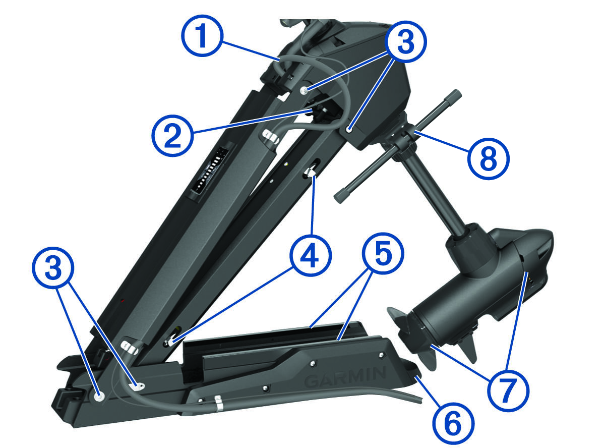

Examinez le câble d'alimentation à la recherche de traces d'usure et réparez-le ou remplacez-le si nécessaire
Vérifiez et nettoyez les borniers d'alimentation, puis serrez les écrous, si nécessaire
(Vérification et nettoyage des bornes d'alimentation).
Lubrifiez les charnières et les bagues
(Lubrification des charnières et les bagues).
Nettoyez et lubrifiez le mécanisme de verrouillage et de déploiement
(Nettoyage et lubrification du mécanisme de verrouillage).
Vérifiez les rails de montage et remplacez-les si nécessaire
(Vérification et remplacement des rails de montage).
Vérifiez le pare-chocs du support et remplacez-le si nécessaire
(Vérification et remplacement du pare-chocs du support).
Nettoyez ou remplacez les anodes
dans le moteur d'entraînement de l'hélice (Entretien des anodes).
Le cas échéant, vérifiez l'usure des butées en caoutchouc aux extrémités du stabilisateur
et remplacez-les si nécessaire.
- Vérification et nettoyage des bornes d'alimentation
- Lubrification des charnières et les bagues
- Nettoyage et lubrification du mécanisme de verrouillage
- Vérification et remplacement des rails de montage
- Vérification et remplacement du pare-chocs du support
- Entretien des anodes
