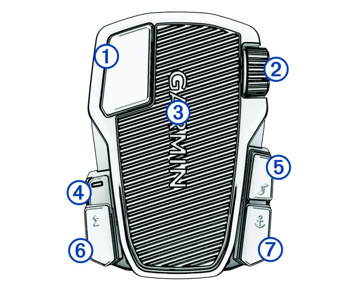

Vue d'ensemble de la pédale avec légendes
Légende numéro un
Contrôle momentané de l'hélice
Maintenez ce bouton enfoncé pour activer l'hélice à la vitesse définie.
Relâchez ce bouton pour désactiver l'hélice.
Légende numéro deux
Roue de vitesse
Faites tourner la roue vers l'arrière pour augmenter la vitesse de l'hélice ou celle du régulateur de vitesse.
Faites tourner la roue vers vous pour réduire la vitesse de l'hélice ou celle du régulateur de vitesse.
REMARQUE : la roue de vitesse est inactive lorsque l'ancrage virtuel est activé.
Légende numéro trois
Pédale de direction
Appuyez sur la pédale avec vos orteils pour faire tourner le moteur dans le sens des aiguilles d'une montre.
Appuyez sur la pédale avec votre talon pour faire tourner le moteur dans le sens inverse des aiguilles d'une montre.
REMARQUE : Quand l'ancrage virtuel ou la fonction de maintien de cap est activé, ou lorsque vous suivez une route, inclinez la pédale ou appuyez sur un bouton pour reprendre le contrôle manuel à la vitesse que l'hélice avait avant.
Légende numéro quatre
Voyant LED d'état
Montre l'état de la pédale (Voyant d'état).
Légende numéro cinq
Bouton de l'hélice
Contrôle continu de l'hélice
Appuyez une fois sur ce bouton pour activer ou désactiver l'hélice (Activation et désactivation de l'hélice).
Légende numéro six
Bouton du maintien de cap
Maintien de cap
Appuyez une fois sur ce bouton pour définir et maintenir le cap actuel (Maintien du cap).
Appuyez à nouveau sur ce bouton pour désactiver le mode Maintien de cap, arrêter l'hélice et reprendre le contrôle manuel.
ASTUCE : Vous pouvez désactiver ce bouton en appuyant dessus six fois. Vous pouvez appuyer de nouveau sur ce bouton six fois pour le réactiver.
Légende numéro sept
Bouton de l'ancrage virtuel
Ancrage virtuel
Appuyez sur ce bouton pour activer l'ancrage virtuel. L'ancrage virtuel utilise le moteur électrique pour maintenir votre position (Maintien de votre position).
Appuyez à nouveau sur ce bouton pour désactiver l'ancrage virtuel et revenir au mode de navigation précédent.
