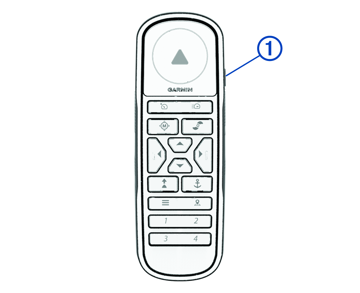

Télécommande
Vue d'ensemble de la télécommande avec légende
Bouton
Description
Légende numéro un Bouton Marche/Arrêt
Maintenez ce bouton enfoncé pour allumer et éteindre la télécommande.
Bouton du régulateur de vitesse
Appuyez sur ce bouton pour activer et définir le régulateur de vitesse à la vitesse fond (SOG) actuelle (Maintien de la vitesse).
Appuyez à nouveau sur ce bouton pour désactiver le régulateur et revenir aux commandes de vitesse manuelles.
Bouton de vitesse maximale
Appuyez deux fois sur ce bouton pour activer l'hélice et la régler à pleine vitesse.
Appuyez de nouveau pour revenir à la vitesse et à l'état précédents de l'hélice.
Bouton de commande manuelle
Appuyez sur ce bouton pour passer en contrôle manuel (Direction manuelle du moteur électrique).
Maintenir ce bouton enfoncé pour diriger le bateau à l'aide de gestes (Utilisation des commandes par gestes pour diriger le bateau).
Bouton de l'hélice
Appuyez une fois sur ce bouton pour activer ou désactiver l'hélice (Activation et désactivation de l'hélice).
Bouton de flèche directionnelle vers le haut
Bouton de flèche directionnelle vers le bas
Bouton de flèche directionnelle vers la gauche
Bouton de flèche directionnelle vers la droite
Appuyez sur ces boutons pour parcourir le menu (Navigation dans le menu).
Une fois dans le menu, appuyez sur pour sélectionner un élément de menu, puis appuyez sur pour revenir en arrière sans sauvegarder.
Si l'ancrage virtuel est activé, appuyez sur ces boutons pour faire pivoter la position d'ancrage virtuel vers l'avant, l'arrière, la gauche ou la droite par incrément de 1,5 m (5 pi).
En mode maintien de cap ou contrôle manuel, appuyez sur le Bouton de flèche directionnelle vers la gauche et le Bouton de flèche directionnelle vers la droite pour faire tourner le bateau d'un degré à la fois ou maintenez-les enfoncés pour faire tourner de cinq degrés à la fois.
Appuyez sur le Bouton de flèche directionnelle vers le haut et le Bouton de flèche directionnelle vers le bas pour changer la vitesse par palier ou maintenez-les enfoncés pour un changement linéaire.
Bouton du maintien de cap
Appuyez sur ce bouton pour activer le mode Maintien de cap. La fonction maintien de cap utilise le moteur électrique pour maintenir votre cap actuel (Maintien du cap).
Appuyez à nouveau sur ce bouton pour désactiver le mode Maintien de cap, arrêter l'hélice et reprendre le contrôle manuel.
Maintenez ce bouton enfoncé pour définir le cap à maintenir en pointant la télécommande dans la direction voulue (Utilisation des commandes par gestes pour régler le maintien de cap).
Bouton de l'ancrage virtuel
Appuyez sur ce bouton pour activer l'ancrage virtuel. L'ancrage virtuel utilise le moteur électrique pour maintenir votre position (Maintien de votre position).
Appuyez à nouveau sur ce bouton pour désactiver l'ancrage virtuel et revenir au mode de navigation précédent.
Maintenez ce bouton enfoncé pour faire pivoter l'ancrage virtuel dans la direction que vous pointez avec la télécommande (Utilisation des commandes par gestes pour régler la fonction de maintien de position ).
Bouton Menu
Appuyez sur ce bouton pour ouvrir le menu.
Appuyez sur ce bouton pour quitter le menu.
Bouton Marquer un waypoint
Appuyez sur ce bouton pour marquer un waypoint.
1 à 4
Appuyez sur un bouton pour ouvrir le raccourci du traceur Garmin® correspondant au bouton en question.1
1 Nécessite une connexion à un traceur Garmin compatible. Pour plus d'informations, reportez-vous au manuel d'utilisation du traceur.
