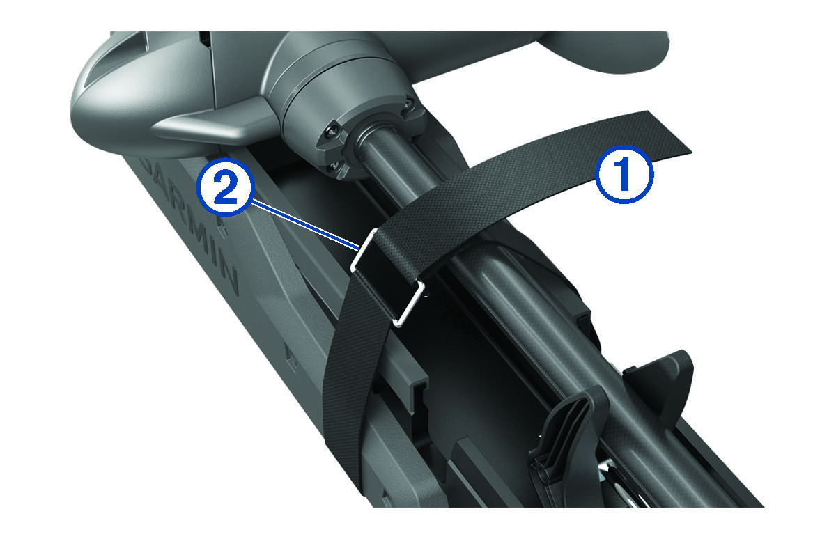

  1. Z silnikiem w pozycji podniesionej poprowadź dłuższy koniec pasa Objaśnienie numer jeden nad górną częścią silnika.
    Urządzenie w pozycji podniesionej z objaśnieniami
  2. Przełóż koniec pasa przez sprzączkę Objaśnienie numer dwa na drugim końcu pasa.
  3. Ciągnij pas przez sprzączkę do momentu, aż mocno unieruchomisz silnik w uchwycie.
  4. Odciągnij koniec pasa od sprzączki, pociągnij go w dół i przymocuj do drugiej strony pasa.
