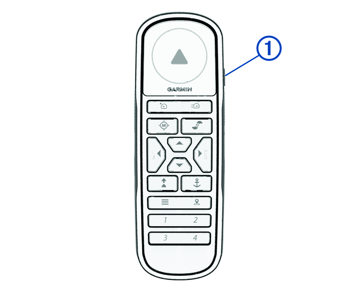

Pilot
Opis pilota zdalnego sterowania z objaśnieniem
Przycisk
Opis
Objaśnienie numer jeden Przycisk zasilania
Przytrzymaj, aby włączyć lub wyłączyć pilota zdalnego sterowania.
Przycisk tempomatu
Naciśnij, aby włączyć tempomat z bieżącą prędkością nad dnem (PND) (Utrzymywanie szybkości).
Naciśnij ponownie, aby wyłączyć tempomat i powrócić do ręcznego sterowania prędkością.
Przycisk pełnej prędkości
Naciśnij dwukrotnie, aby włączyć śrubę i ustawić jej pełną prędkość.
Naciśnij ponownie, aby powrócić do poprzedniej prędkości i stanu śruby.
Przycisk sterowania ręcznego
Naciśnij w celu ręcznego sterowania (Ręczne sterowanie silnikiem zaburtowym).
Przytrzymaj, aby sterować za pomocą gestów (Używanie gestów do sterowania).
Przycisk śruby
Naciśnij jeden raz, aby włączyć lub wyłączyć śrubę (Włączanie i wyłączanie śruby).
Przycisk strzałki w górę
Przycisk strzałki w dół
Przycisk strzałki w lewo
Przycisk strzałki w prawo
Naciśnij, aby poruszać się po menu (Korzystanie z menu).
W menu naciśnij , aby wybrać pozycję menu, lub naciśnij , aby wrócić do poprzedniego menu bez zapisywania.
W przypadku blokady kotwicy naciśnij, aby przesunąć blokadę kotwicy do przodu, do tyłu, w lewo lub w prawo o 1,5 m (5 ft).
W trybie utrzymywania kursu lub sterowania ręcznego naciskaj Przycisk strzałki w lewo i Przycisk strzałki w prawo, aby wykonać skręt w krokach co jeden stopień, lub przytrzymaj, aby wykonać skręt w krokach co pięć stopni.
Naciskaj Przycisk strzałki w górę i Przycisk strzałki w dół, aby stopniowo zmieniać prędkość, lub przytrzymaj, aby zmieniać prędkość w sposób ciągły.
Przycisk utrzymywania kursu
Naciśnij, aby włączyć utrzymywanie kursu. Funkcja utrzymywania kursu wykorzystuje silnik trollingowy do utrzymania bieżącego kursu (Utrzymywanie kursu).
Naciśnij ponownie, aby wyłączyć funkcję utrzymywania kursu, zatrzymać śrubę i wznowić sterowanie ręczne.
Przytrzymaj, aby ustawić utrzymywanie kursu poprzez skierowanie pilota w odpowiednim kierunku (Regulowanie utrzymywania kursu za pomocą gestów).
Przycisk blokady kotwicy
Naciśnij, aby włączyć blokadę kotwicy. Blokada kotwicy wykorzystuje silnik zaburtowy do utrzymywania pozycji (Utrzymywanie pozycji).
Naciśnij ponownie, aby wyłączyć blokadę kotwicy i powrócić do poprzedniego trybu sterowania.
Przytrzymaj, aby przesunąć pozycję blokady kotwicy poprzez wskazanie jej pilotem zdalnego sterowania (Regulowanie utrzymywanej pozycji za pomocą gestów ).
Przycisk menu
Naciśnij, aby otworzyć menu.
Naciśnij, aby zamknąć menu.
Przycisk oznaczania punktu trasy
Przytrzymaj, aby oznaczyć punkt trasy.
1 do 4
Naciśnij, aby otworzyć skrót do plotera nawigacyjnego Garmin® przypisanego do przycisku .1
1 Wymaga połączenia ze zgodnym ploterem nawigacyjnym Garmin. Więcej informacji zawiera podręcznik użytkownika plotera nawigacyjnego.
