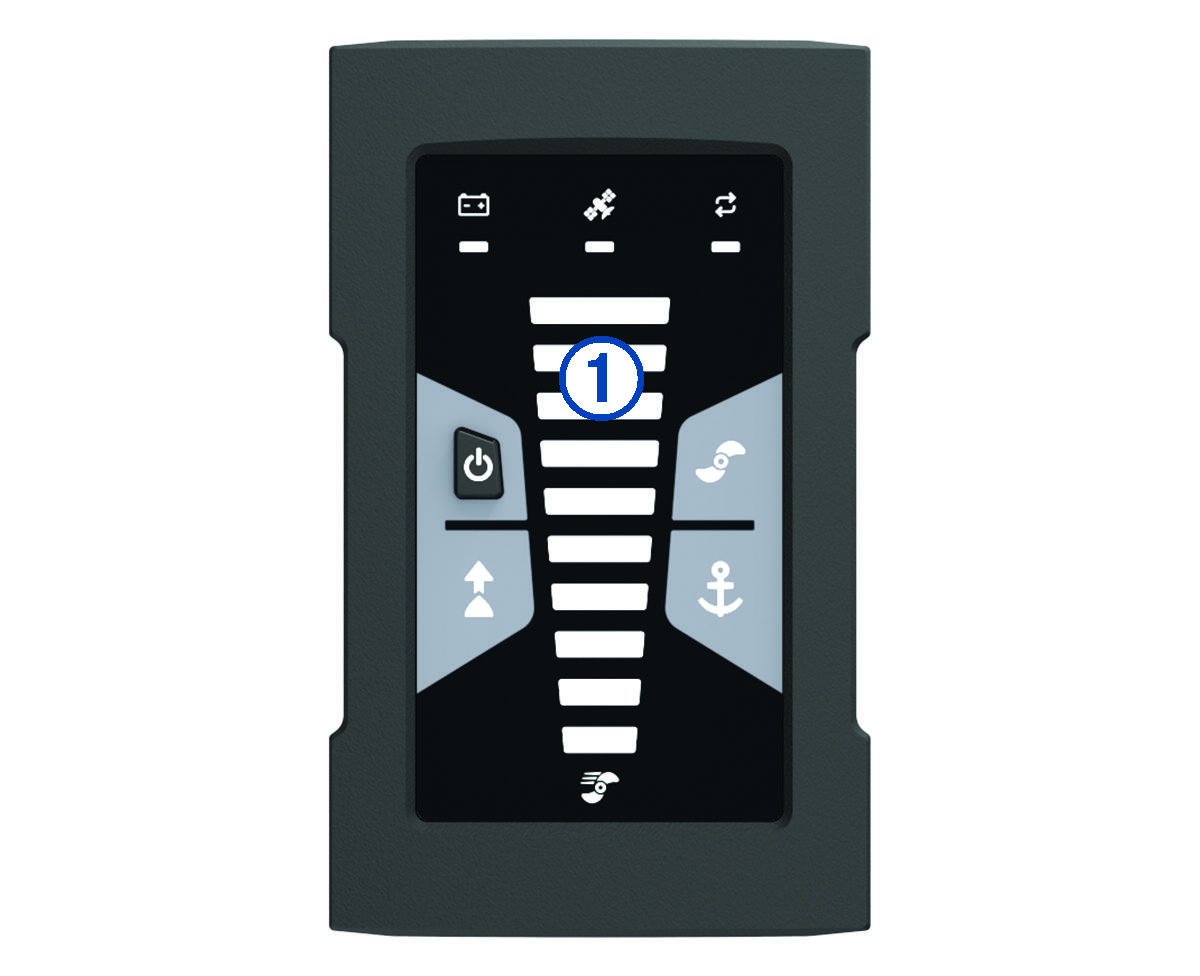

Panel wyświetlacza silnika zaburtowego
PRZESTROGA
Podczas pracy silnika trzymaj duże, metalowe przedmioty, takie jak skrzynka z narzędziami, z dala od panelu wyświetlacza. Duże, metalowe przedmioty mogą zakłócać działanie kompasu magnetycznego, wpływając na działanie wbudowanego autopilota i potencjalnie prowadząc do obrażeń ciała lub uszkodzenia mienia.
Panel wyświetlacza na uchwycie silnika zaburtowego umożliwia szybkie wyświetlanie ważnych informacji.
UWAGA: Podświetlenie panelu wyświetlacza reaguje na światło otoczenia i przyciemnia się automatycznie w nocy.
Opis panelu wyświetlacza z objaśnieniem
Objaśnienie numer jeden
Prędkość
Liczba pasków przedstawia prędkość śruby napędowej lub tempomatu (Regulowanie prędkości silnika zaburtowego).
Ikona akumulatora
Stan akumulatora silnika trollingowego
Zielony: poziom napięcia akumulatora silnika jest prawidłowy.
Żółty: poziom napięcia akumulatora silnika jest średni.
Czerwony: poziom napięcia akumulatora silnika jest niski.
Migający czerwony: poziom napięcia akumulatora silnika jest krytycznie niski.
UWAGA:
Wskaźniki poziomu naładowania akumulatora są zoptymalizowane pod kątem akumulatorów kwasowo-ołowiowych i mogą być niedokładne w przypadku użycia innych rodzajów akumulatorów, takich jak akumulatory litowo-jonowe.
Ikona GPS
Stan sygnału GPS
Zielony: silnik ma dobry sygnał GPS.
Żółty: silnik ma słaby sygnał GPS.
Czerwony: silnik nie ma sygnału GPS.
Ikona synchronizacji
Stan silnika
Zielony: silnik działa normalnie.
Czerwony (świeci światłem ciągłym): trwa uruchamianie oprogramowania silnika.
Czerwony (miga): wystąpił błąd systemu.
Niebieski: silnik jest w trybie parowania.
Żółty: silnik jest w trybie odzyskiwania (podczas aktualizacji oprogramowania lub procedur odzyskiwania).
Przycisk zasilania
Zasilanie
Naciśnij, aby włączyć lub wyłączyć silnik.
UWAGA: Domyślnie silnik włącza się automatycznie po włączeniu zasilania. Nie trzeba naciskać tego przycisku, aby go włączyć. Można to zmienić w ustawieniach (Ustawienia silnika zaburtowego).
Silnik zaburtowy wyłącza się automatycznie, gdy pozostaje podniesiony przez dwie godziny.
Gdy śruba obraca się, naciśnij stop, aby ją zatrzymać.
Naciśnij trzykrotnie, aby przejść w tryb parowania.
Przycisk śruby
Stan śruby
Świeci, gdy śruba jest aktywna (Włączanie i wyłączanie śruby).
Przycisk utrzymywania kursu
Stan utrzymywania kursu
Świeci, gdy funkcja utrzymywania kursu jest aktywna (Utrzymywanie kursu).
Przycisk blokady kotwicy
Stan blokady kotwicy
Świeci, gdy blokada kotwicy jest aktywna (Utrzymywanie pozycji).
