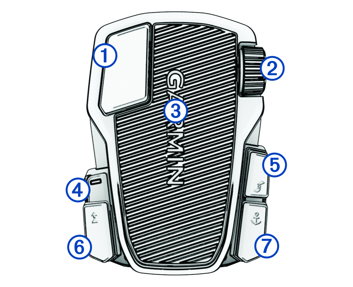

Pedał
Opis pedału z objaśnieniami
Objaśnienie numer jeden
Chwilowe sterowanie śrubą
Przytrzymaj, aby włączyć śrubę z ustawioną prędkością.
Zwolnij, aby wyłączyć śrubę.
Objaśnienie numer dwa
Pokrętło regulacji prędkości
Obróć pokrętło w kierunku od siebie, aby zwiększyć prędkość obrotową śruby lub prędkość tempomatu.
Obróć pokrętło do siebie, aby zmniejszyć prędkość obrotową śruby lub prędkość tempomatu.
UWAGA: Pokrętło regulacji prędkości jest nieaktywne, gdy włączona jest blokada kotwicy.
Objaśnienie numer trzy
Pedał sterowania
Naciśnij pedał palcami stopy, aby obrócić silnik w prawo.
Naciśnij pedał piętą, aby obrócić silnik w lewo.
UWAGA: Gdy włączona jest blokada kotwicy lub funkcja utrzymywania kursu albo podczas rejsu wyznaczoną trasą, przechyl pedał lub naciśnij przycisk, aby przywrócić ręczne sterowanie z poprzednio ustawioną prędkością obrotową śruby.
Objaśnienie numer cztery
Dioda LED stanu
Pokazuje stan pedału (Wskaźnik stanu).
Objaśnienie numer pięć
Przycisk śruby
Ciągłe sterowanie śrubą
Naciśnij jeden raz, aby włączyć lub wyłączyć śrubę (Włączanie i wyłączanie śruby).
Objaśnienie numer sześć
Przycisk utrzymywania kursu
Utrzymywanie kursu
Naciśnij jeden raz, aby ustawić i utrzymywać bieżący kurs (Utrzymywanie kursu).
Naciśnij ponownie, aby wyłączyć funkcję utrzymywania kursu, zatrzymać śrubę i wznowić sterowanie ręczne.
PORADA: Przycisk ten możesz wyłączyć, naciskając go sześć razy. Aby go ponownie włączyć, naciśnij go kolejne sześć razy.
Objaśnienie numer siedem
Przycisk blokady kotwicy
Blokada kotwicy
Naciśnij, aby włączyć blokadę kotwicy. Blokada kotwicy wykorzystuje silnik zaburtowy do utrzymywania pozycji (Utrzymywanie pozycji).
Naciśnij ponownie, aby wyłączyć blokadę kotwicy i powrócić do poprzedniego trybu sterowania.
