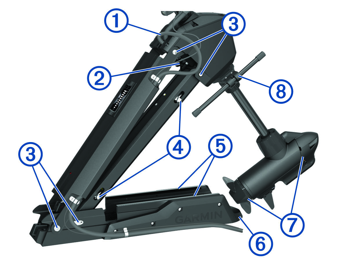

Sprawdź przewód zasilający pod kątem zużycia i w razie konieczności napraw go lub wymień
Sprawdź i oczyścić zaciski zasilania i w razie potrzeby dokręcić nakrętki
(Sprawdzanie i czyszczenie zacisków zasilania).
Nasmaruj zawiasy i tuleje
(Smarowanie zawiasów i tulei).
Wyczyść i nasmaruj mechanizm zatrzaskowy do podnoszenia i opuszczania silnika
(Czyszczenie i smarowanie mechanizmu zatrzaskowego).
Sprawdź szyny uchwytu i w razie potrzeby je wymień
(Sprawdzanie i wymiana szyn montażowych).
Sprawdź zderzak uchwytu i w razie potrzeby go wymień
(Sprawdzanie i wymiana zderzaka uchwytu).
Wyczyść lub wymień anody silnika napędzającego śrubę
(Serwisowanie anod).
Sprawdź gumowe ograniczniki na końcach stabilizatora
(o ile zostały zamontowane) pod kątem zużycia i w razie potrzeby je wymień.
