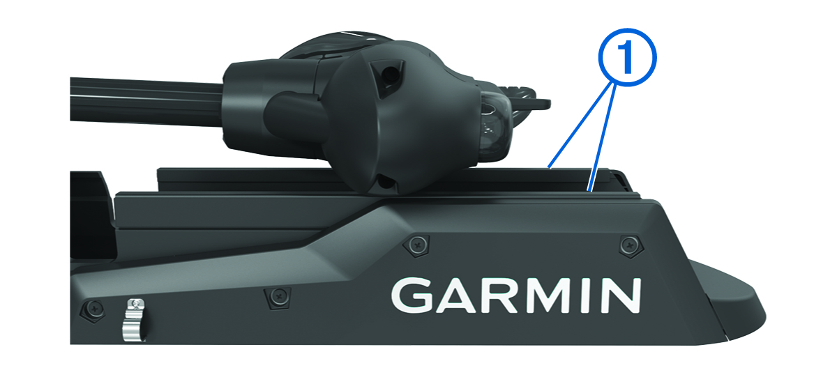

  2. W razie potrzeby wyreguluj głębokość silnika, tak aby znajdował się na szynach Objaśnienie numer jeden na podstawie montażowej (Regulowanie zanurzenia silnika zaburtowego).
    UWAGA
    Upewnij się, że silnik jest stabilnie ułożony na szynach w pozycji podniesionej. Jeśli zanurzenie silnika jest zbyt płytkie, może on naciskać na sprężynę gazową. Jeśli zanurzenie silnika jest zbyt głębokie, może on zwisać na końcu podstawy montażowej. Podniesienie silnika bez umiejscowienia go na szynach powoduje uszkodzenie silnika.
    Prawidłowa pozycja podniesionego silnika z objaśnieniem
