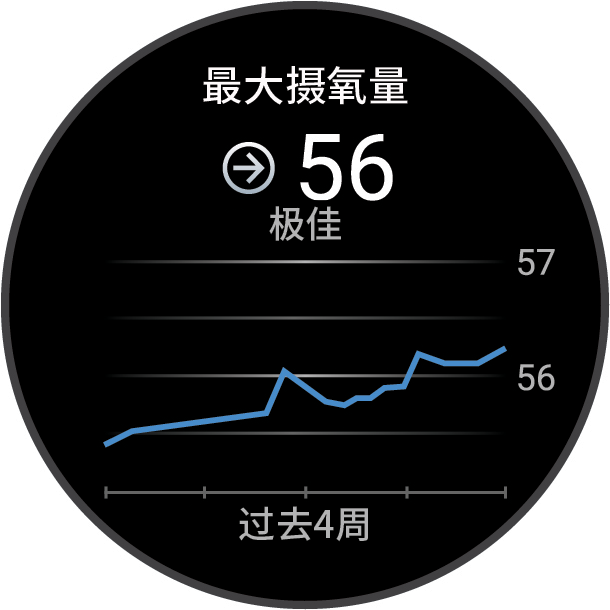

最大摄氧量是您在表现最好时,每分钟每公斤体重的最大耗氧量(以毫升为单位)。简单来说,最大摄氧量是运动表现的指标,而且它会随着体能的提升而提升。Forerunner设备需要腕式心率或者兼容的心率带获取最大摄氧量。设备可分别估算跑步和骑行的最大摄氧量。不论你戴着表在室外跑步或是将 Garmin 设备与兼容的功率计配对,以中强度的状态进行几分钟后,即可得到正确的最大摄氧量。
设备会将最大摄氧量估值以数字的形式显示,并配有彩色量表。可以在 Garmin Connect 帐号中查看更多最大摄氧量信息,例如在同龄同性别中的排名情况。

VO2 最大摄氧量数据由Garmin Human Performance Lab提供。最大摄氧量的分析是经 The Cooper Institute 许可提供。更多信息,请参考附录(最大摄氧量标准率等级表),或前往 www.CooperInstitute.org。
