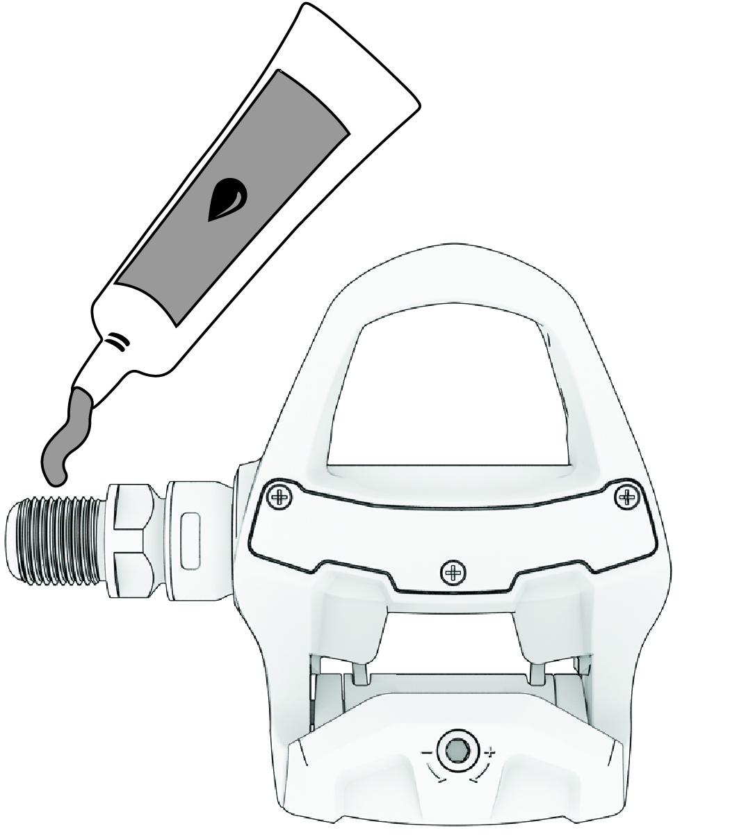

  1. Tragen Sie eine dünne Schicht Schmiermittel auf das Gewinde der Pedalachse auf.
    Eine Tube Schmiermittel und das Gerät
    HINWEIS
    Sie müssen das Schmiermittel auf das Gewinde des Pedals auftragen, bevor Sie es installieren. Werden die Pedale ohne Schmiermitteln installiert, kann es zu Produktschäden kommen.

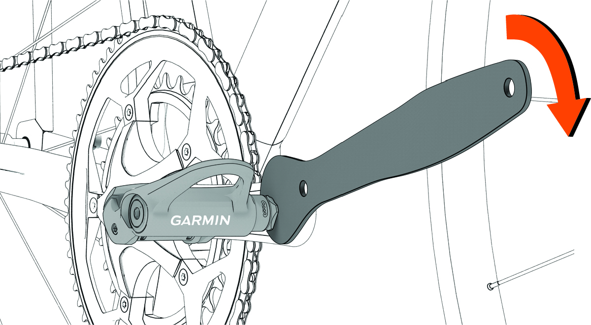

  4. Ziehen Sie die Achse mit einem 15-mm-Schlüssel an.
    Pedale am Fahrrad und ein Schraubenschlüssel
    HINWEIS: Damit Sie genaue Leistungsdaten erhalten, müssen Sie die Pedale mit dem empfohlenen Drehmoment von 35 Nm (26 lbf-ft) an den Tretkurbeln anziehen.

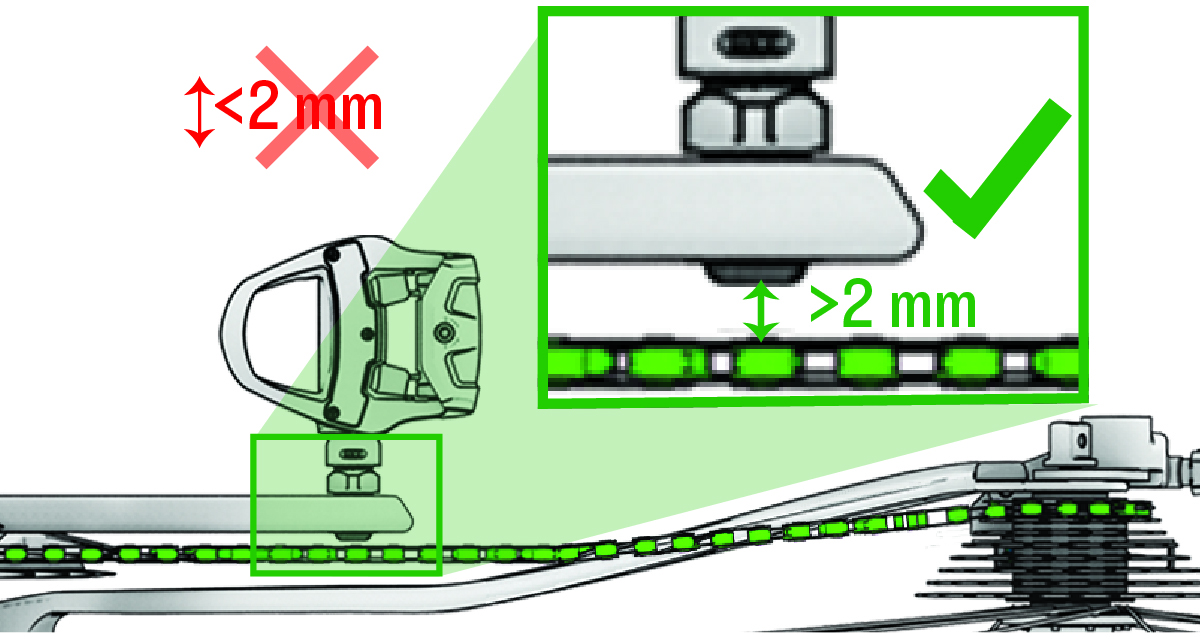

    HINWEIS
    Zwischen der Pedalachse und dem Fahrrad, beispielsweise Kette, Gruppenset oder Rahmen, müssen mindestens 2 mm Spielraum sein. Falls Fahrradrahmen, Kette oder Gruppenset während der Tour mit der Achse in Berührung kommen, könnte die Elektronik in der Achse beschädigt werden, was zu Fehlfunktionen führen kann.
    Detailansicht des Kettenfreiraums
