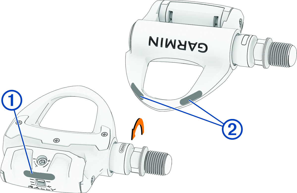

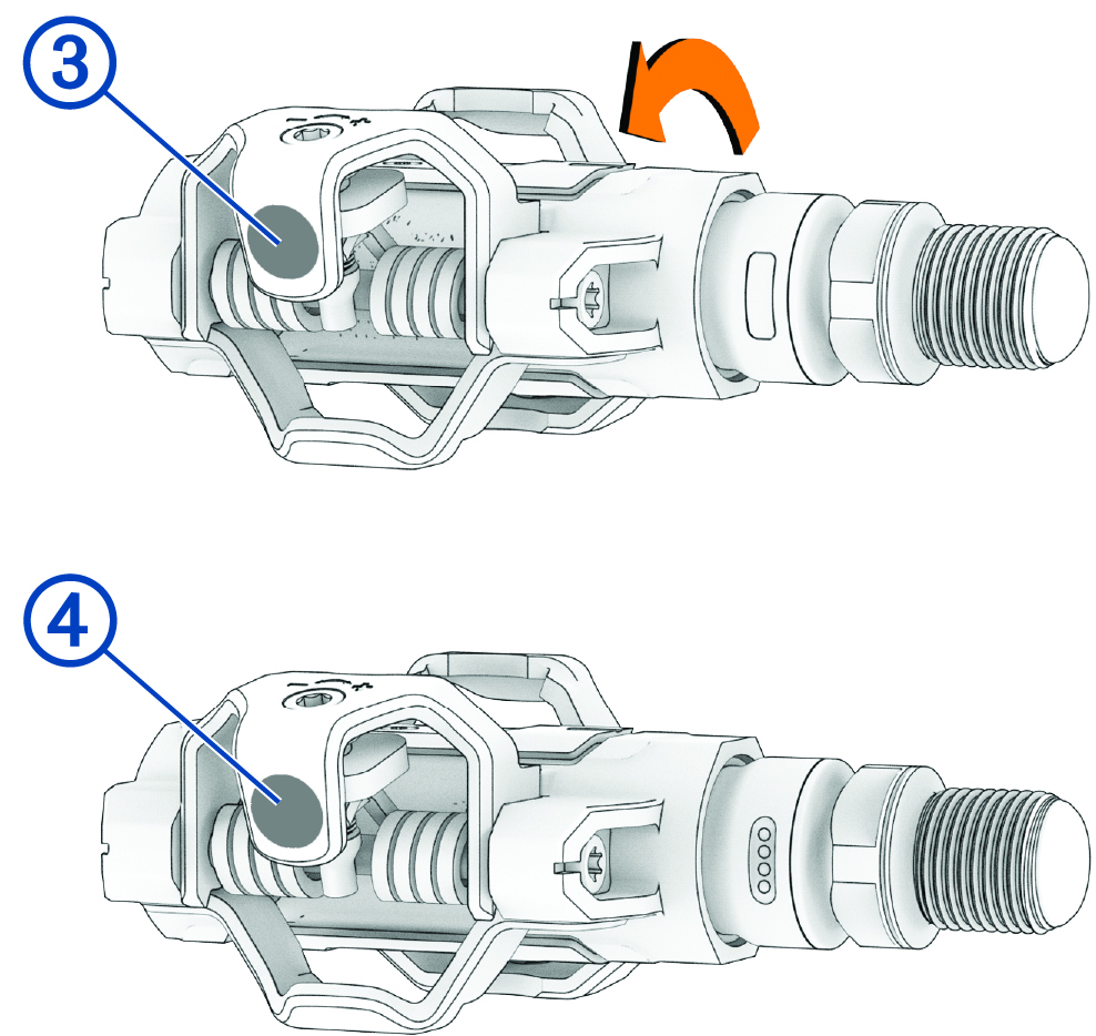

Bringen Sie vor dem Fahren bei Nacht oder bei schwachem Licht die reflektierenden Aufkleber (im Lieferumfang enthalten) an beiden Pedalen an, um die Sichtbarkeit zu erhöhen und geltende Vorschriften einzuhalten.
  • Bringen Sie bei Rally™ RS und Rally RK Pedalen einen Aufkleber am Fersenclip 1 und zwei Aufkleber am Pedalkörper 2 an.
    Pedale mit Aufklebern und Beschriftungen
  • Bringen Sie bei Rally XC Pedalen den Aufkleber an 3, drehen Sie das Pedal um und bringen Sie einen weiteren Aufkleber an 4.
