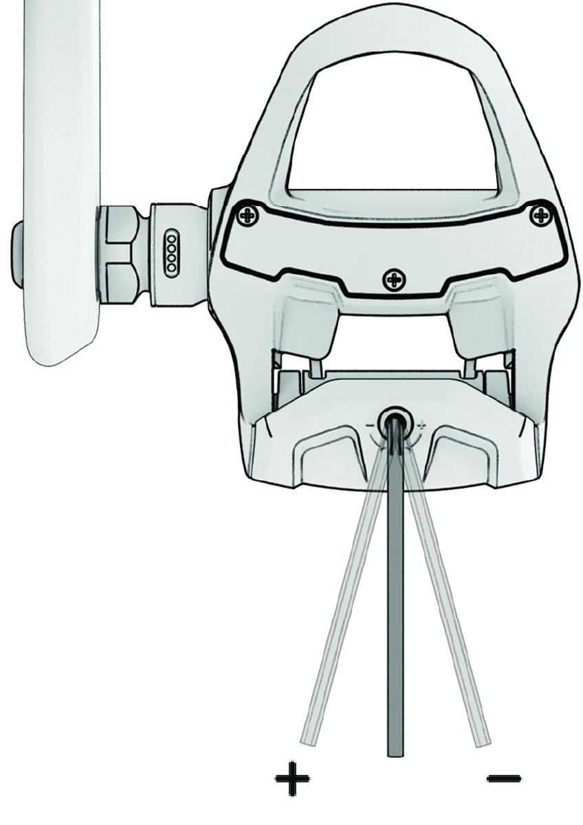

Anpassen der Auslösehärte
WARNUNG
Wenn Sie die Auslösehärte zu hoch einstellen, kann es schwierig sein, sich schnell aus dem Pedal zu lösen, was zu Personenschäden bei einem Sturz führen kann. Wenn Sie die Auslösehärte zu niedrig einstellen, könnten Sie sich unbeabsichtigt aus dem Pedal lösen, was zu Personenschäden bei einem Unfall führen kann. Üben Sie die Verwendung vor dem Losfahren. Behalten Sie dabei einen Fuß auf dem Boden, und üben Sie das Ein- und Ausrasten mehrere Male.
HINWEIS
Ziehen Sie die Schrauben für die Auslösehärte nicht zu fest an. Falls die Schrauben für die Auslösehärte zu fest angezogen werden, könnte das Produkt beschädigt werden.
  • Verwenden Sie für die Rally™ RS oder Rally RK Pedalkörper einen 3-mm-Innensechskantschlüssel, um die Schraube für die Auslösehärte anzupassen.

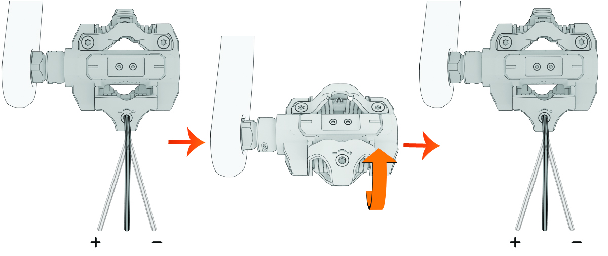

  • Verwenden Sie für die Rally XC Pedalkörper einen 3-mm-Innensechskantschlüssel, um die Schraube für die Auslösehärte auf beiden Seiten des Pedals gleichmäßig anzuziehen.
Verwenden Sie an beiden Pedalen dieselbe Auslösehärte, damit Sie sich auf beiden Seiten gut ein- und ausklicken können.
