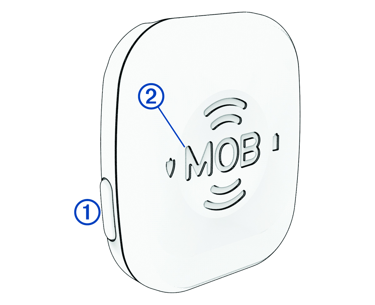

MOB-tagg
FORSIKTIG
Brukere bør bære MOB-taggen på et sted som sannsynligvis vil havne under vann ved en MOB-hendelse, for eksempel på håndleddet, belte eller nedre del av en redningsvest. Systemet kan ikke aktiveres som forventet hvis MOB-taggen bæres på et annet sted som kanskje ikke havner under vann, for eksempel på skulderen.
MOB-tagg med merknader
En MOB-tagg må bæres av kapteinen når han fører fartøyet. Ekstra tagger kan kjøpes og tildeles som ekstra Kaptein-tagger eller som Passasjer-tagger. Disse rollene bestemmer oppførselen til systemet når en tagg er utenfor rekkevidde.
MERK: Du kan koble opptil åtte tagger totalt til Garmin OnBoard™ nødstoppsystemet, og minst én tagg må tildeles Kaptein-rollen.
1
Av/på- og grensesnittknapp:
  • Hvis taggen ikke er koblet til Garmin OnBoard systemet, holder du inne i to sekunder for å slå taggen på og av.
  • Hvis taggen er koblet til Garmin OnBoard systemet:
    • Hold inne i 2 sekunder eller lenger for å endre taggstatusen fra beskyttet til deaktivert og tilbake til beskyttet.
    • Trykk for å vise status og batterinivå. LED-lampene for skjold- og batteriikon blinker i forskjellige farger (Kontrollere statusen til en MOB-tagg).
    • Hold inne i fire sekunder eller lenger for å slå taggen på og av.
2
MOB-knapp:
Trykk for å starte en MOB-funksjon (Initiere en MOB-prosedyre fra en MOB-tagg manuelt).
På en tagg med Kaptein-rollen kan du holde inne i to sekunder eller lenger for å starte en MOB-funksjon som også slår av motoren eller motorene.
Skjoldikon
Statuslampe. Når du trykker på av/på-knappen, viser LED-fargen taggens status (Kontrollere statusen til en MOB-tagg).
Batteriikon
Indikator for batterinivå. Når du trykker på av/på-knappen, viser LED-fargen taggens batteristatus (Kontrollere statusen til en MOB-tagg).
