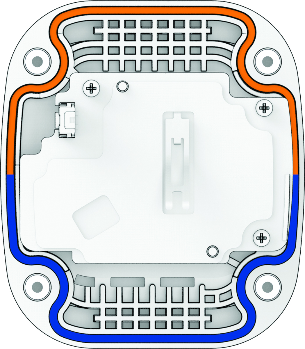

  1. Bruk en stjerneskrutrekker nr. 1 for å løsne de fire skruene og ta av bakdekselet.
    MOB-taggpakning
  2. Løft forsiktig opp den hvite tappen for å frigjøre batteriet fra bakdekselet.
  3. Sett det nye batteriet inn i bakdekselet med den positive (+) siden ned.
  4. Sørg for at gummipakningen i MOB-taggens frontdeksel ikke er ødelagt og sitter ordentlig på plass i sporet sitt.
    Pakningen passer i sporet i en bestemt retning.
    MERKNAD
    Hvis pakningen ikke sitter ordentlig på plass i sporet, skaper den ikke noen forsegling, noe som kan føre til at MOB-taggen blir ødelagt når den utsettes for vann. Kontakt Garmin® kundestøtten for informasjon om kjøp av en ny pakning.
