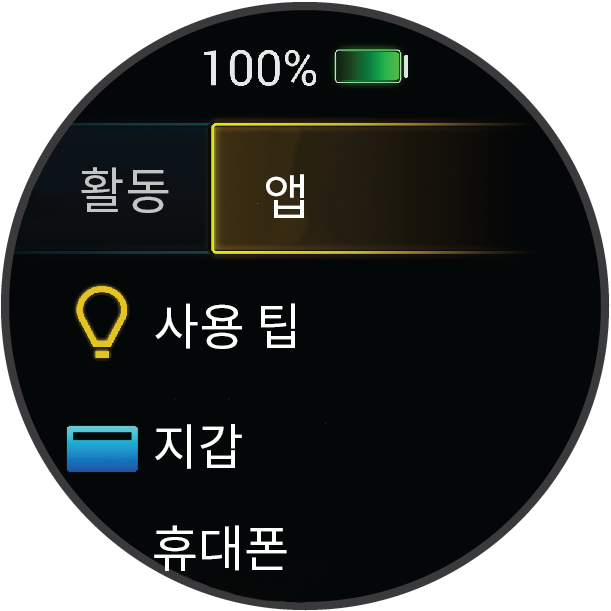

앱
앱 메뉴를 사용하여 시계를 사용자 설정할 수 있습니다. 앱 메뉴를 통해서 시계 기능과 옵션에 빠르게 액세스할 수 있습니다. 일부 앱은 호환되는 휴대폰에 블루투스로 연결해야 합니다. 요약 화면에서도 많은 앱을 볼 수 있습니다(12 페이지, 요약 정보).
Ⓐ를 누르고 앱을 선택합니다.
