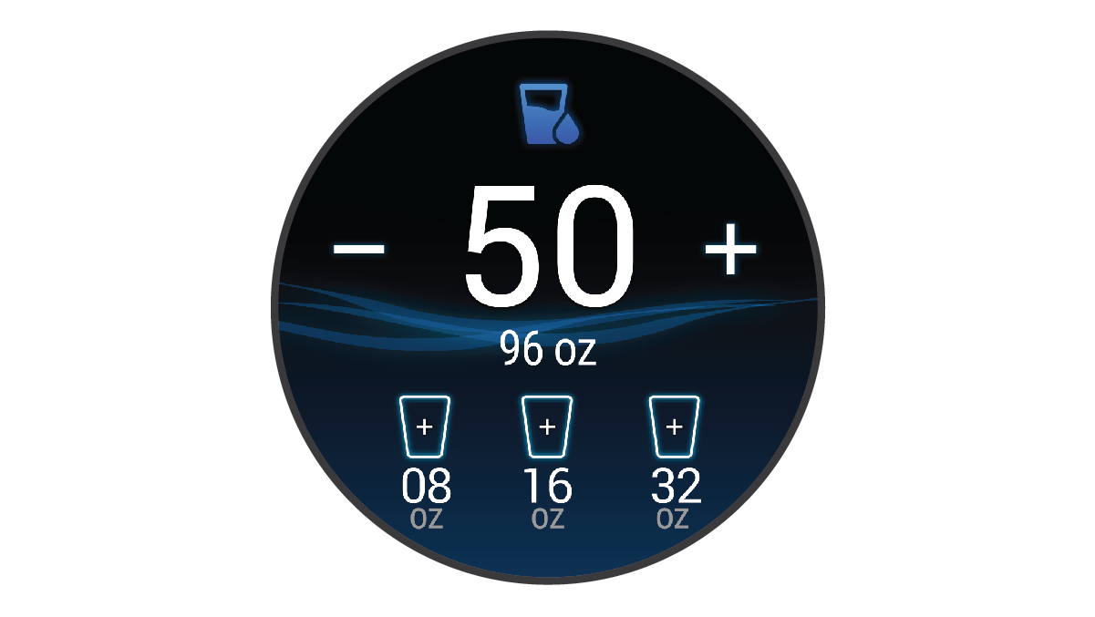

수분 섭취 요약 정보 사용하기
수분 섭취 요약 정보는 사용자의 수분 섭취량과 일일 수분 섭취 목표를 표시합니다.
  1. 화면을 위 또는 아래로 밀어 수분 섭취 요약 정보를 표시합니다.
  2. 요약 정보를 선택하여 수분 섭취를 추가합니다.
  1. 자신의 매번 수분 섭취량(한 잔, 8 oz. 또는 250 mL)에 맞추어 를 선택합니다.
  2. 용기의 용량을 기준으로 수분 섭취량을 증가시키려면 원하는 용기를 선택합니다.
  3. 요약 정보를 사용자 설정하려면 를 길게 누릅니다.
  4. 옵션을 선택합니다:
    • 측정 단위를 변경하려면 단위를 선택합니다.
    • 활동을 기록한 후에 증가되는 동적인 일일 목표를 활성화하려면 자동 증가 목표를 선택합니다.
    • 수분 섭취 알림 기능을 켜려면 알림을 선택합니다.
    • 용기의 크기를 사용자 설정하려면, 용기를 선택하고, 측정 단위를 선택한 후, 용기의 크기를 입력합니다.
