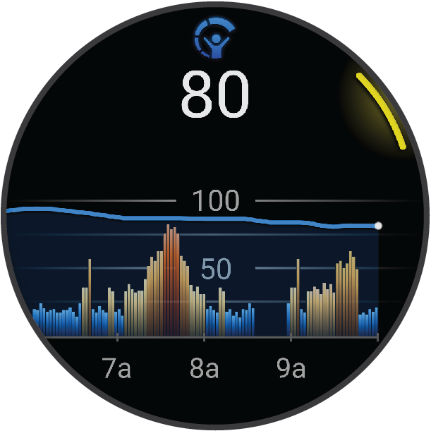

  1. 자정 이후의 바디 배터리 데이터의 그래프를 보려면 요약 정보를 선택합니다.
  1. 바디 배터리와 스트레스 수준을 모두 보여주는 그래프를 보려면 화면을 위로 밉니다.
