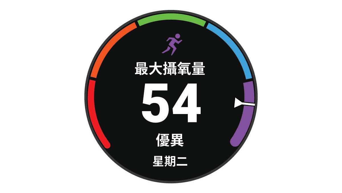

關於最大攝氧量(VO2 Max.)的估算
最大攝氧量是您在表現最好時,每分鐘每公斤體重的最大耗氧量(以毫升為單位)。簡單來說,最大攝氧量是運動成效的指標,而且它應會隨著您的體能進步而提升。Enduro 裝置需要腕式心率或相容的胸帶式心率感測器以顯示您的最大攝氧量估算值。本裝置會分開估算跑步與騎乘的最大攝氧量。您必須以中強度在戶外在 GPS 定位下跑步,或搭配相容的功率計騎乘數分鐘以得到準確的最大攝氧量估算值。
最大攝氧量估算值會以數值、描述,以及彩色量表上的位置顯示於裝置上。您可以在您的 Garmin Connect 帳戶上檢視關於您的最大攝氧量估算值的更多資訊,例如該估算值在您的年齡與性別中排在哪裡。
紫
優異
藍
傑出
綠
良好
橘
普通
紅
不佳
最大攝氧量(VO2 Max.)資料是由 Firstbeat Analytics 提供。最大攝氧量的分析是經 The Cooper Institute 許可提供。如需更多資訊,請參閱(),並前往 www.CooperInstitute.org。
