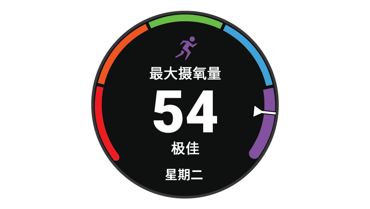

最大摄氧量是在表现最好时,每分钟每公斤体重的最大耗氧量(以毫升为单位)。简单来说,最大摄氧量是运动表现的指标,而且它会随着体能的提升而提升。设备需要腕式心率或者兼容的心率带来获取最大摄氧量。目前已将跑步和骑行的最大摄氧量估算数值分开,室外跑步时或者将设备与兼容的功率计配对后,以中强度的状态进行几分钟即可得到正确的最大摄氧量。
设备会将最大摄氧量估算值以数字的形式显示,并配有彩色量表。可以在 Garmin Connect 帐号中查看更多最大摄氧量估算的信息,例如它在同年龄同性别中的排名情况。
紫色
极佳
蓝色
优秀
绿色
很好
橘色
一般
红色
欠佳
