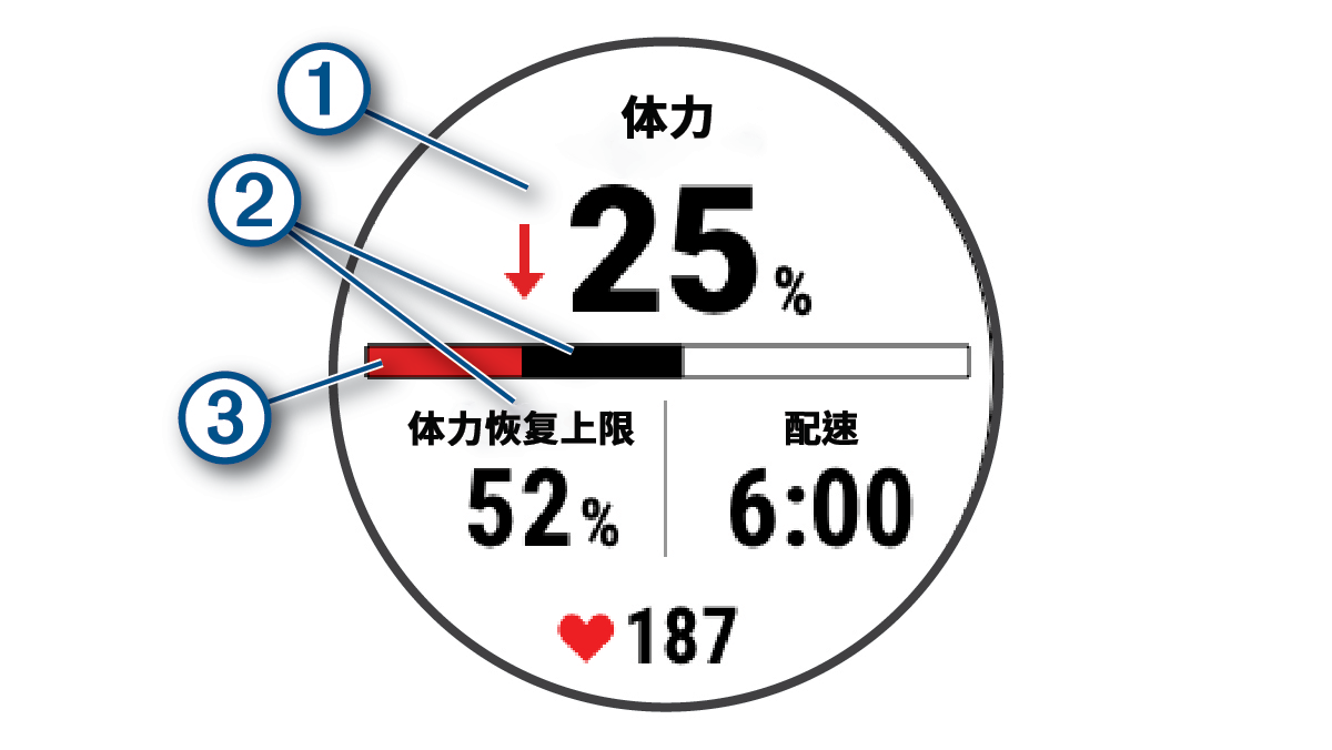

查看你的实时体力
设备根据心率数据和最大摄氧量(关于最大摄氧量 VO2 Max.)提供实时体力估计值。
  1. 长按 MENU 键。
  2. 选择 活动及应用。
  3. 选择跑步或者骑行活动。
  4. 进入活动设置。
  5. 选择 数据页面 > 新增 > 体力。
  6. 按 UP 或 DOWN 键更改数据页面的位置(选做)。
  7. 按 START 编辑体力的数据字段(选做)。
  8. 开始活动(开始活动)。
  9. 按 UP 或 DOWN 键翻页查看数据页面。
①
体力数据字段。显示当前的体力百分比、剩余距离或剩余时间。
②
潜在体力。
③
体力状态
红色:体力耗尽
橙色:体力稳定
绿色:体力正在恢复
