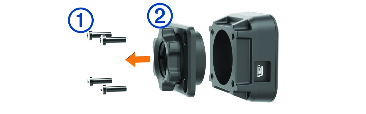

  1. Rimuovere le quattro viti Annotazione numero uno che fissano la presa di montaggio Annotazione numero due al supporto magnetico.
    Adattatore del supporto con annotazioni
  2. Rimuovere la presa di montaggio.

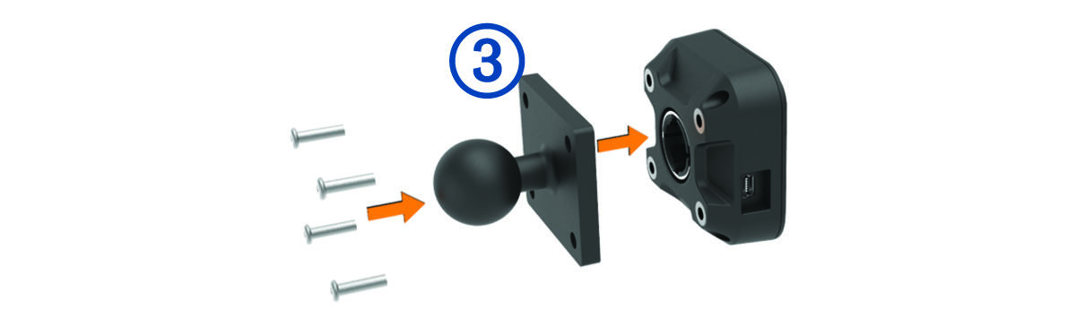

  3. Fissare il supporto a sfera da un pollice Annotazione numero tre al supporto magnetico utilizzando le viti rimosse nella fase 1.
