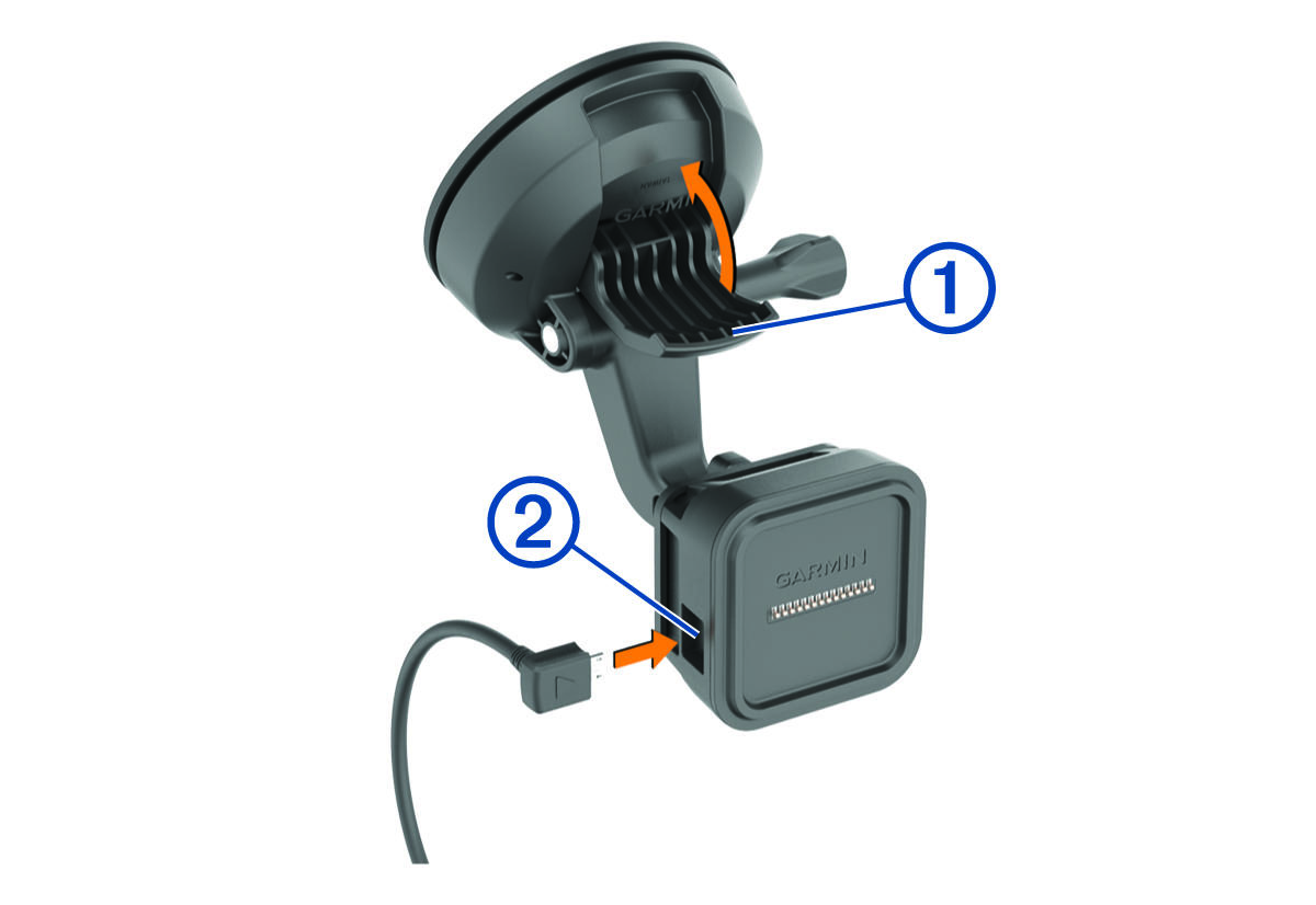

  1. Aprire la leva di bloccaggio Annotazione numero uno, premere la ventosa sul parabrezza e riportare la leva nella sua posizione originale.
    La leva di bloccaggio deve essere orientata verso la parte superiore del parabrezza.
    Gruppo del supporto e alimentazione con annotazioni
  2. Inserire il cavo di alimentazione accendisigari Annotazione numero due nel suo alloggiamento dietro il supporto.

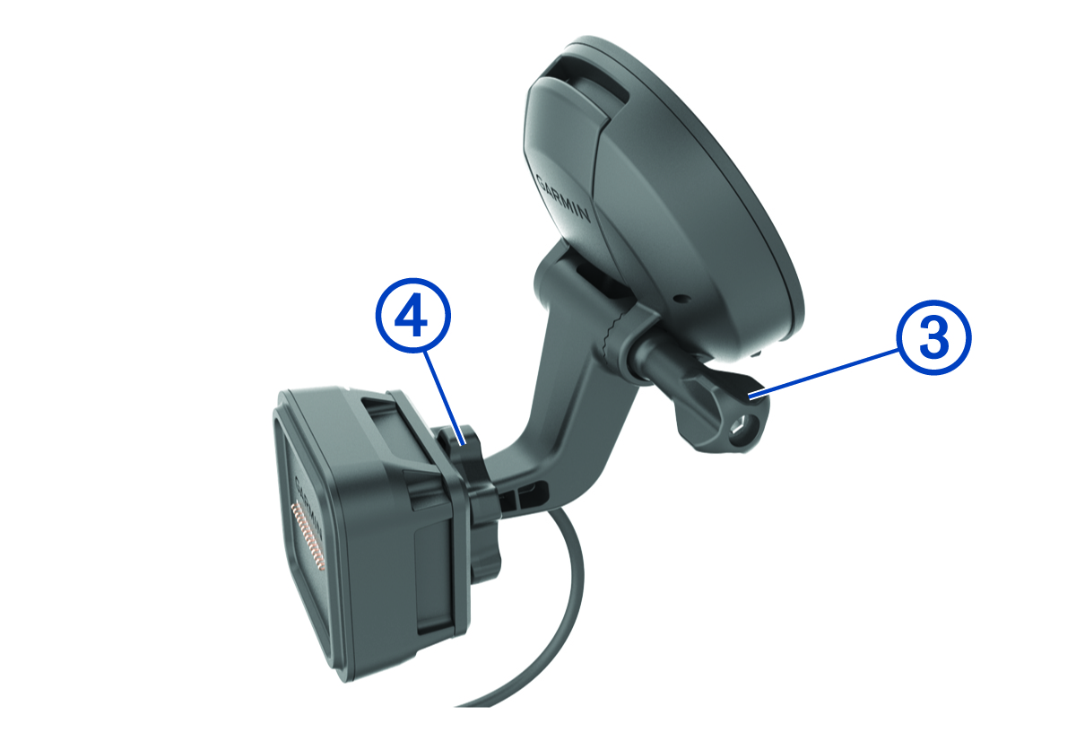

  3. Se necessario, allentare la vite filettata sul braccio della ventosa Annotazione numero tre e il dado sul supporto a sfera Annotazione numero quattro, quindi regolare il supporto per una visualizzazione e un funzionamento migliori.
    Gruppo del supporto con annotazioni
  4. Serrare la vite filettata sul braccio della ventosa e il dado sul supporto a sfera.

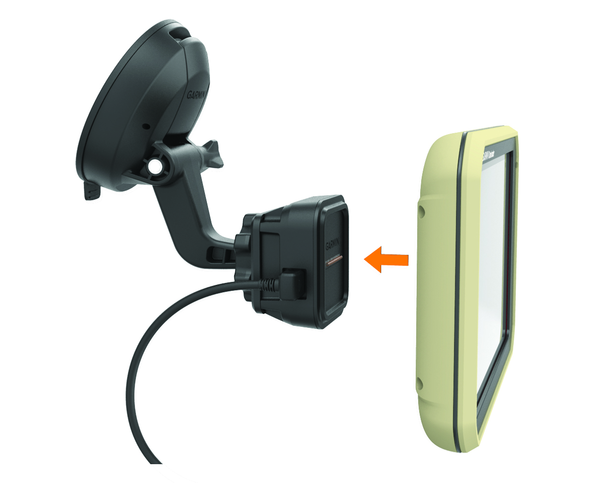

  5. Posizionare il dispositivo sul supporto magnetico.
    Dispositivo che si collega al gruppo del supporto con annotazioni
  6. Inserire l'altra estremità del cavo in una presa di alimentazione del veicolo.
