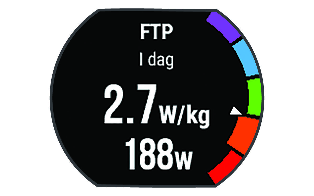

Få dit FTP-estimat
Før du kan se dit FTP-estimat (Functional Threshold Power), skal du parre en brystpulsmåler og en effektmåler med din enhed (Parring af ANT‍+ sensorer), og du skal have dit VO2 maks. estimat for cykling (Om VO2-max estimeringer).
Enheden bruger dine profildata fra den første opsætning og dit VO2 maks. estimat til at estimere FTP (Functional Threshold Power).
  1. Vælg Menu > Min statistik > FTP (Functional Threshold Power) > Find automatisk > Til.
    FTP-estimatet vises som en værdi målt i W pr. kg, effekten vises i W, og en position vises på farvemåleren.
    Data om FTP (Functional Threshold Power)
    LillaLilla
    Fremragende
    Blå Blå
    Rigtig god
    Grøn Grøn
    God
    Orange Orange
    Nogenlunde
    Rød Rød
    Utrænet
    Se appendiks ( FTP-bedømmelser) for yderligere oplysninger.
  2. Vælg en funktion:
    • Vælg Accepter for at gemme den nye FTP.
    • Vælg Afslå for at beholde den aktuelle FTP.
