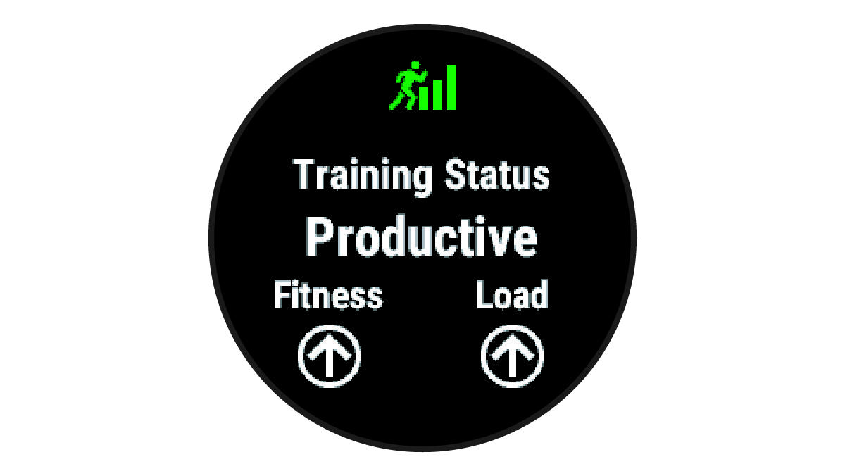

- Antrenman durumu
Antrenman durumu, antrenmanınızın kondisyonunuzu ve performansınızı nasıl etkilediğini gösterir. Antrenman durumunuz, antrenman yükünüz ve VO2 maksimum değerinizdeki uzun vadeli değişiklikleri temel alır.
