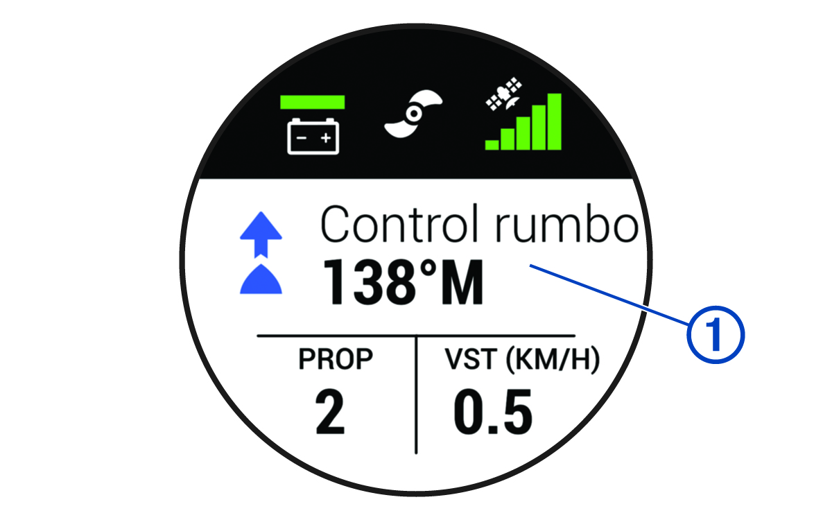

Pantalla del mando a distancia
Pantalla del mando a distancia con una anotación
Anotación número uno
Muestra el estado de funcionamiento del motor eléctrico.
Por ejemplo, si está en control manual, se muestra Manual, y, si el control de rumbo está activado, se muestra Control de rumbo y el punto de ajuste de control de rumbo en grados.
Icono de batería
Muestra el estado de la batería del motor eléctrico.
Verde: el nivel de carga de la batería del motor es alto.
Amarillo: el nivel de carga de la batería del motor es medio.
Rojo: el nivel de carga de la batería del motor es bajo.
Parpadeo en rojo: el nivel de carga de la batería del motor es muy bajo.
SUGERENCIA: Puedes cambiar el aspecto del estado de la batería del motor eléctrico para que muestre una tensión numérica en lugar de un icono (Configurar el motor eléctrico).
Para consultar el nivel de la batería del mando a distancia, pulsa Botón de menú.
Botón de hélice
Muestra el estado de la hélice.
Blanco y girando: la hélice está realizando un empuje hacia delante.
No gira: la hélice está encendida con la velocidad establecida en cero.
No se ve: la hélice está apagada.
Icono de GPS
Muestra la intensidad de la señal GPS del motor eléctrico.
VELOCIDAD DE LA HÉLICE
Muestra el nivel de velocidad de la hélice (Ajustar la velocidad).
NOTA: La velocidad de la hélice no se muestra cuando el motor está utilizando el control de crucero.
VELOCIDAD SOBRE TIERRA
Muestra la velocidad GPS medida.
