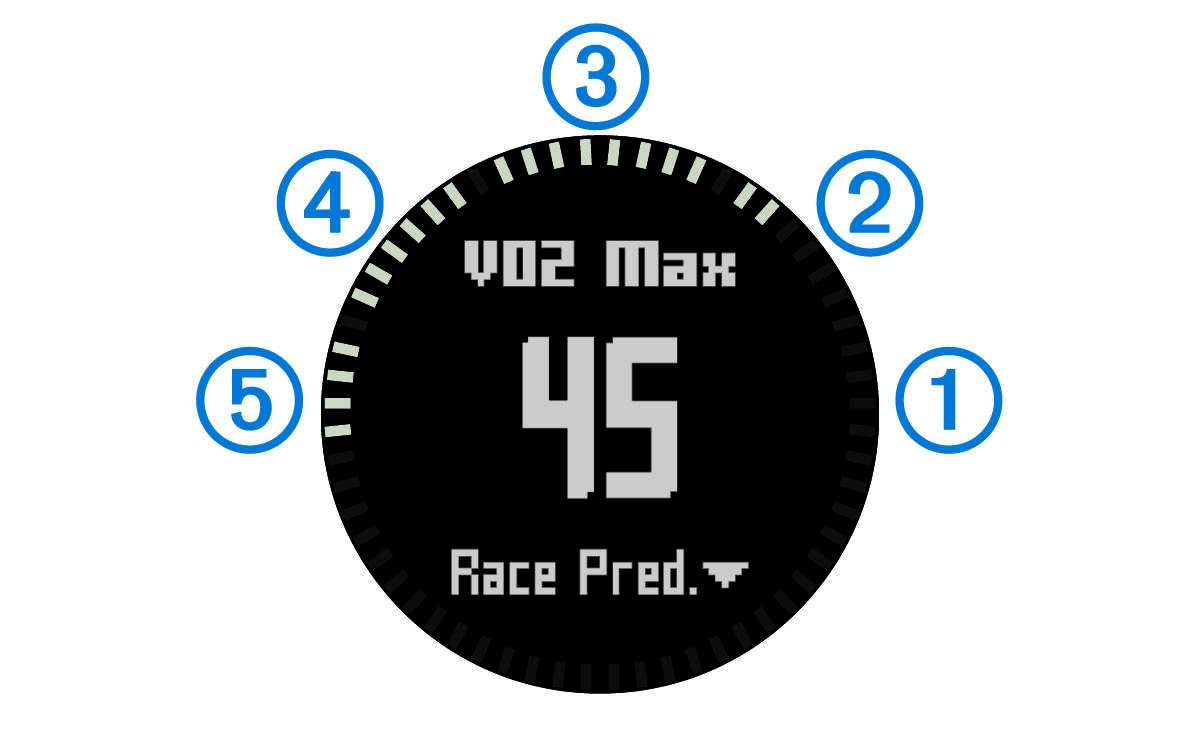

    Op het scherm VO2 max. wordt uw schatting van VO2 max. als getal en positie op de balk weergegeven.
    Schermafbeelding van geschatte VO2 max met toelichtingen
    Toelichting nummer één
    Voortreffelijk
    Toelichting nummer twee
    Uitstekend
    Toelichting nummer drie
    Goed
    Toelichting nummer vier
    Redelijk
    Toelichting nummer vijf
    Slecht
