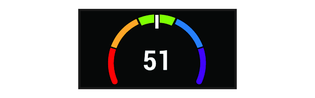

  3. Wählen Sie Menü > Eigene Statistiken > Trainings​zustand > VO2max.
    Ihre VO2max-Berechnung wird als Zahl und Position in der farbigen Anzeige dargestellt.
    VO2max-Daten
    Violett Lila
    Überragend
    Blau Blau
    Ausgezeichnet
    Grün Grün
    Gut
    Orange Orange
    Ausreichend
    Rot Rot
    Schlecht
