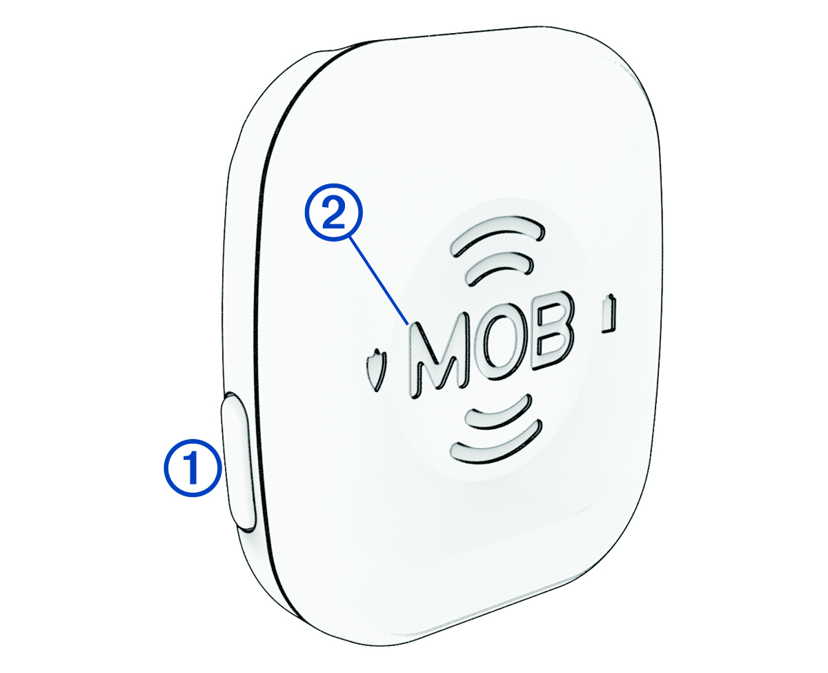

Жетон ЧЗБ с обозначениями
Один жетон ЧЗБ должен носить капитан, управляющий судном. Также можно приобрести дополнительные жетоны и назначить их в качестве дополнительных жетонов Капитан или в качестве жетонов Пассажир. Эти роли определяют режим работы системы при выходе жетонов за пределы зоны ее действия.
ПРИМЕЧАНИЕ: К системе отключения двигателя Garmin OnBoard™ можно подключить до восьми жетонов, и хотя бы одному из них должна быть назначена роль Капитан.
1
Кнопка питания и интерфейса:
  • Если жетон не подключен к системе Garmin OnBoard , нажмите и удерживайте в течение двух секунд, чтобы включить или выключить его.
  • Если жетон подключен к системе Garmin OnBoard :
    • Нажмите и удерживайте в течение 2 секунд или дольше, чтобы изменить статус жетона с активированного на деактивированный и наоборот.
    • Нажмите для отображения статуса и уровня батареи. Светодиодные индикаторы значков щита и батареи начнут мигать разными цветами (Проверка статуса жетона ЧЗБ).
    • Нажмите и удерживайте в течение четырех секунд или дольше, чтобы включить или выключить жетон.
2
Кнопка MOB:
Нажмите, чтобы запустить функцию «Человек за бортом» (ЧЗБ) (Запуск процедуры ЧЗБ с помощью жетона ЧЗБ вручную).
На жетоне с ролью Капитан можно удерживать эту кнопку в течение двух секунд или дольше, чтобы запустить функцию ЧЗБ, которая также останавливает двигатель или двигатели.
Значок щита
Индикатор статуса. При нажатии кнопки питания цвет светодиодного индикатора указывает на статус жетона (Проверка статуса жетона ЧЗБ).
Значок аккумулятора
Индикатор уровня батареи. При нажатии кнопки питания цвет светодиодного индикатора указывает на состояние батареи жетона (Проверка статуса жетона ЧЗБ).
