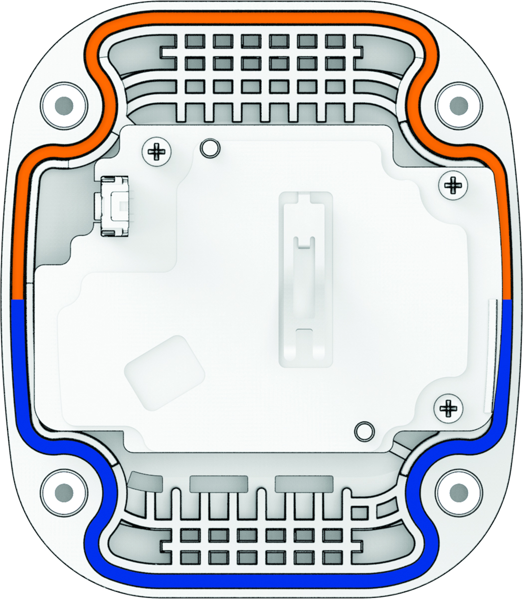

    Прокладка жетона ЧЗБ
  2. Аккуратно поднимите белый фиксатор, чтобы извлечь батарею из задней крышки.
  3. Установите новую батарею на заднюю крышку таким образом, чтобы сторона батареи с маркировкой «+» была обращена вниз.
  4. Убедитесь, что резиновая прокладка в передней крышке жетона ЧЗБ не повреждена и полностью находится внутри углубления.
    Прокладка устанавливается в углубление в определенном положении.
    ЗАМЕЧАНИЕ
    Если прокладка не установлена должным образом и не находится полностью внутри углубления, она не обеспечивает герметичности, что приводит к повреждению жетона ЧЗБ при контакте с водой. Обратитесь в службу поддержки продукта Garmin®, чтобы получить информацию о приобретении запасной прокладки.
