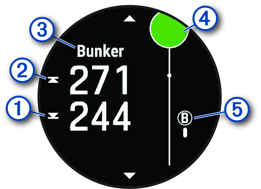

Megtekintheti a fairway mentén található, 4 és 5 parral elérhető lyukakhoz tartozó veszélyek távolságát. Az ütés kiválasztását befolyásoló veszélyek egyenként vagy csoportokban jelennek meg annak érdekében, hogy segítsenek a lay up vagy carry ütések távolságának meghatározásában.
  1. A lyukinformációk képernyőjén nyomja meg a GPS lehetőséget.
  2. Válassza ki a Veszélyek lehetőséget.
    A golfakadályok oldal képernyőképe jelölésekkel
    • A képernyőn megjelenik a legközelebbi veszély elejének 1 és hátuljának 2 távolsága.
    • A veszély típusa 3 a képernyő tetején látható.
    • A greent egy félkör 4 jelöli a képernyő tetején. A green alatt látható vonal a fairway közepét ábrázolja.
    • A veszélyeket 5 egy betű jelöli, a veszélyek a lyukhoz viszonyított sorrendjének megfelelően, és a green alatt jelennek meg a fairwayhez viszonyított megközelítőleges helyeken.
  3. Nyomja meg az UP vagy DOWN gombot az aktuális lyukhoz tartozó egyéb veszélyek megtekintéséhez.
