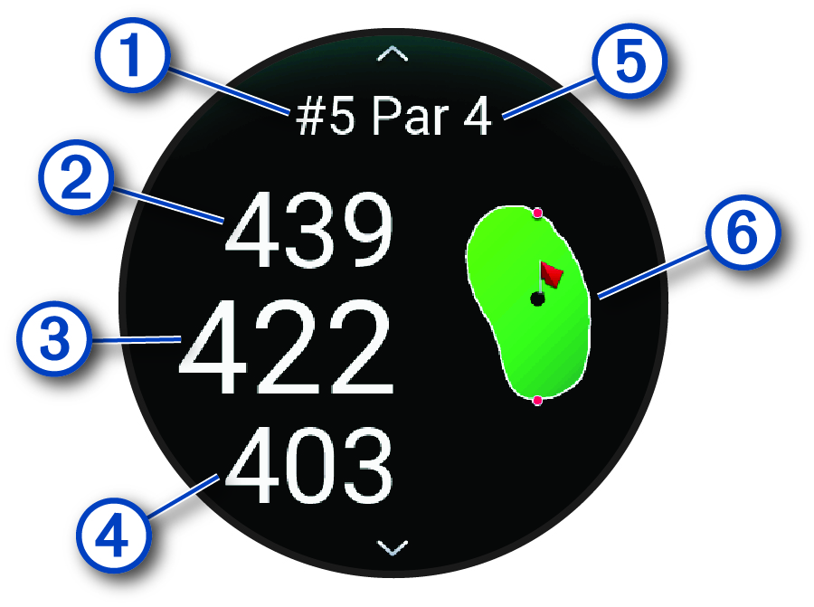

    Megjelenik a lyuk információs képernyője.
    A golflyuk-nézet képernyőképe jelölésekkel
    1
    Aktuális lyukszám
    2
    Távolság a green hátuljáig
    3
    Távolság a green közepéig
    4
    Távolság a green elejéig
    5
    A lyukhoz tartozó par
    6
    A green térképe
    MEGJEGYZÉS: Mivel a zászlórudak helyei változnak, a készülék kiszámítja a golfpálya lyuk körüli részének (green) elejéig, közepéig és hátuljáig terjedő távolságot, de nem számítja ki a zászlórúd tényleges helyét.
