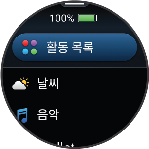

앱 메뉴를 사용하여 시계를 사용자 설정할 수 있습니다. 앱 메뉴를 통해서 시계 기능과 옵션에 빠르게 액세스할 수 있습니다.
일부 앱은 호환되는 휴대폰에 블루투스로 연결해야 합니다. 요약 화면(위젯 요약) 또는 컨트롤 메뉴(컨트롤)에서도 많은 앱을 볼 수 있습니다.
워치 화면에서
를 누르고 위로 밀어 앱을 스크롤하세요.
