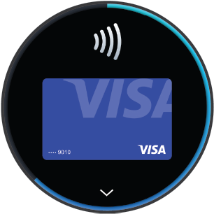

사용자가 가장 최근에 사용한 결제 카드가 나타납니다.
  1. Garmin Pay 간편결제에 여러 장의 카드를 추가한 경우 다른 카드로 변경하려면 선택하세요(선택사항).
  2. 60 초 이내에 시계의 화면이 결제용 리더를 항햐도록 리더에 시계를 가져다 대세요.
리더기와 워치의 통신이 완료되면 워치가 진동하고 체크 마크가 표시됩니다.
