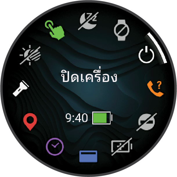

การควบคุม
เมนูการควบคุมทำให้คุณเข้าถึงคุณสมบัตินาฬิกาและตัวเลือกได้อย่างรวดเร็ว คุณสามารถเพิ่ม จัดเรียงใหม่ และลบตัวเลือกต่าง ๆ ในเมนูการควบคุมได้ (การปรับแต่งเมนูควบคุม)
จากหน้าจอใด ๆ กด
ค้าง
ICON |
