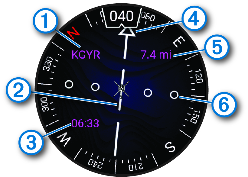

ตัวบ่งชี้สถานการณ์ตามแนวนอน
คำเตือน
นาฬิกานี้ไม่ถูกมุ่งหมายให้จัดให้มีข้อมูลการบินหลักและควรใช้เพื่อวัตถุประสงค์เพิ่มเติมเท่านั้น
รหัสสนามบิน
ตัวบ่งชี้ความเบี่ยงเบนของคอร์ส (Course deviation indicator หรือ CDI) บ่งชี้ตำแหน่งของเส้นคอร์สที่ต้องการที่สัมพันธ์กับตำแหน่งของคุณ
เวลาโดยประมาณบนเส้นทาง (ETE)
ตัวบ่งชี้ไปและจาก บ่งชี้่ว่าคุณกำลังมุ่งหน้าไปยังหรือออกห่างจาก waypoint
ระยะทางไปยังสนามบินที่เลือก
ระยะการเบี่ยงเบนออกจากเส้นทาง เส้นประบ่งชี้ระยะทางที่ออกนอกเส้นทางของคุณ โดยจุดสูงสุดสองจุดเท่ากับ 2.5 ไมล์ทะเล
