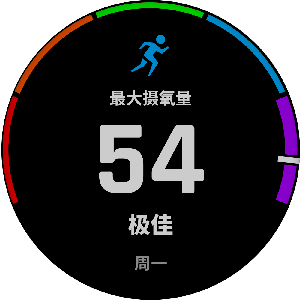

关于最大摄氧量 VO2 Max.
最大摄氧量是在表现最好时,每分钟每公斤体重的最大耗氧量(以毫升为单位)。简单来说,最大摄氧量是运动表现的指标,而且它会随着体能的提升而提升。设备需要腕式心率或者兼容的心率带来获取最大摄氧量。目前已将跑步和骑行的最大摄氧量估算数值分开,室外跑步时或者将设备与兼容的功率计配对后,以中强度的状态进行几分钟即可得到正确的最大摄氧量。
设备会将最大摄氧量估算值以数字的形式显示,并配有彩色量表。可以在 Garmin Connect 帐号中查看更多最大摄氧量估算的信息,例如它在同年龄同性别中的排名情况。
紫色
极佳
蓝色
优秀
绿色
很好
橘色
一般
红色
欠佳

取得跑步时的最大摄氧量
此功能需要开启腕式光学心率计或佩戴胸带式心率传感器。如果您使用的是胸带式心率传感器,需先完成其与设备的配对(配对无线传感器,第37页)。
要获得准确的估计值,需先完成个人信息设置(设置个人信息,第45页),并设置最大心率(设置心率区间,第46页)。起初预估值不太准确。设备需要完成几次跑步才能了解你的跑步表现。如果不想让超马和越野跑活动影响你的最大摄氧量值(活动及应用设置,第16页),可以禁用超马和越野跑活动的最大摄氧量记录。
  1. 开始一项跑步活动。
  2. 在户外跑步至少10分钟。
  3. 完成跑步后,选择 保存。
  4. 按下 UP 或 DOWN 键翻页查看体能指标。
