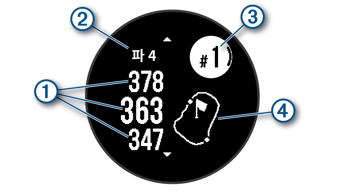

홀 정보 화면이 나타납니다.
그린 전반/중반/후반 거리
홀에 대한 파 수
현재 홀 번호
그린의 지도
