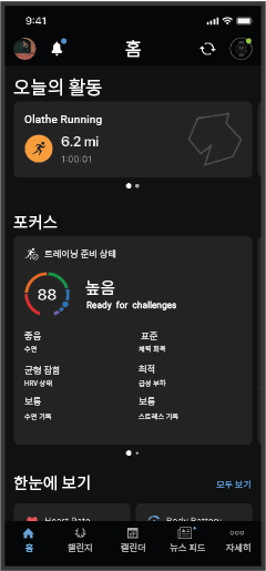

Garmin Connect 앱 사용하기
휴대폰에 장치를 페어링한 후 (휴대폰 페어링하기), Garmin Connect 앱을 사용하여 모든 활동 데이터를 Garmin Connect 계정에 업로드할 수 있습니다.
  1. Garmin Connect 앱이 휴대폰에서 구동되고 있는지 확인하세요.
  2. 워치를 휴대폰으로부터 10m(30피트) 이내에 위치시키세요.
이 워치는 Garmin Connect 앱과 사용자의 Garmin Connect 계정을 통해 사용자의 데이터를 자동으로 동기화합니다.

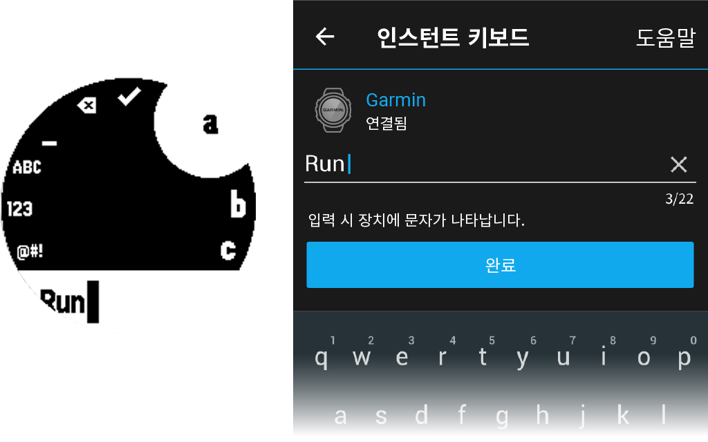

인스턴트 키보드를 사용하여 텍스트 입력하기
인스턴트 키보드를 사용하면 Garmin Connect 앱을 사용하여 장치에 텍스트를 빠르게 입력할 수 있습니다.
장치에 텍스트 입력 필드가 나타날 때마다 Garmin Connect에 키보드가 표시될 것입니다. 키보드를 타이핑하는 동시에 장치의 텍스트 필드에 문자가 입력될 것입니다.
인스턴트 키보드는 기본적으로 활성화되어 있습니다. 인스턴트 키보드를 비활성화하려면 Garmin Connect의 설정 > 인스턴트 키보드로 이동하세요.
참고: 텍스트 필드가 나타나면 Garmin Connect을 열고 장치와 페어링시켜야 합니다.
