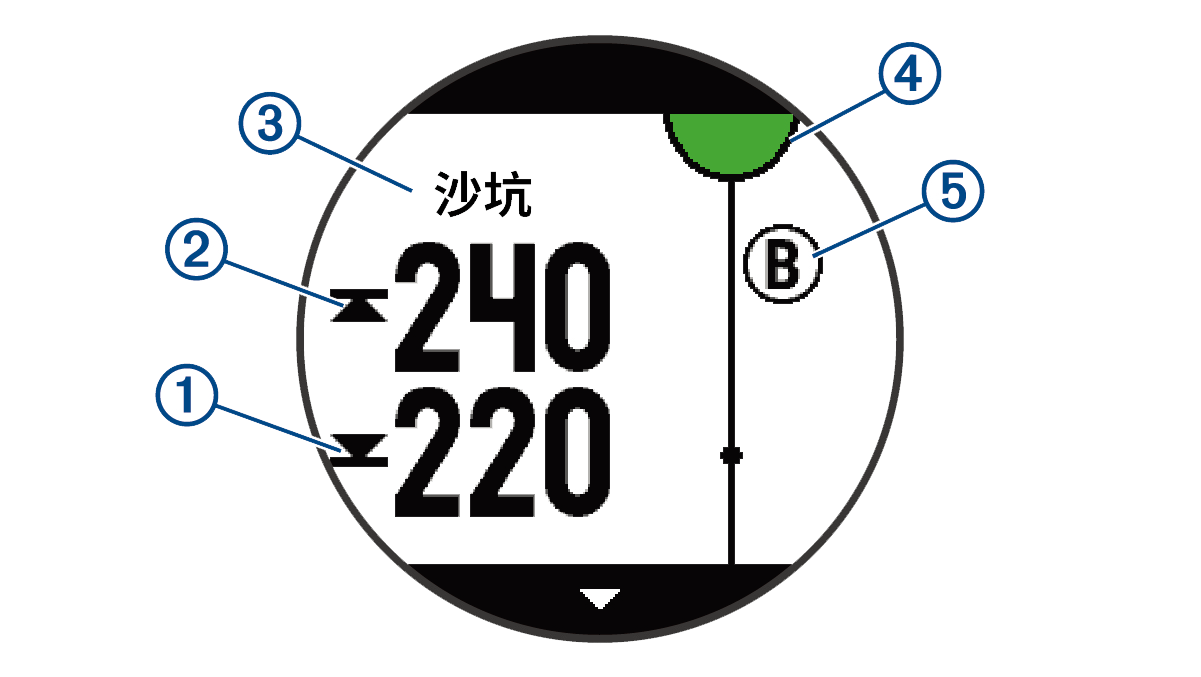

查看障碍区
可以查看当前位置与球道上各个障碍区的距离(标准杆 4 杆及 5 杆)。设备可以个别或分组显示会影响挥杆选择方式的障碍区,协助判定置球点与落点距离。
  1. 在球洞信息页面,按 GPS 键。
  2. 选择 障碍区
  • 屏幕显示距附近障碍区前沿 和后沿 的距离。
  • 障碍类型 显示在屏幕的顶部。
  • 果岭以半圆形图标 显示在屏幕上方。显示在果岭下方的线条代表球道中心。
  • 大写字母表示障碍 的顺序,并显示于果岭下方相对于球道的近似位置。
  1. UP 键或 DOWN 键查看目前球洞附近的障碍区。
