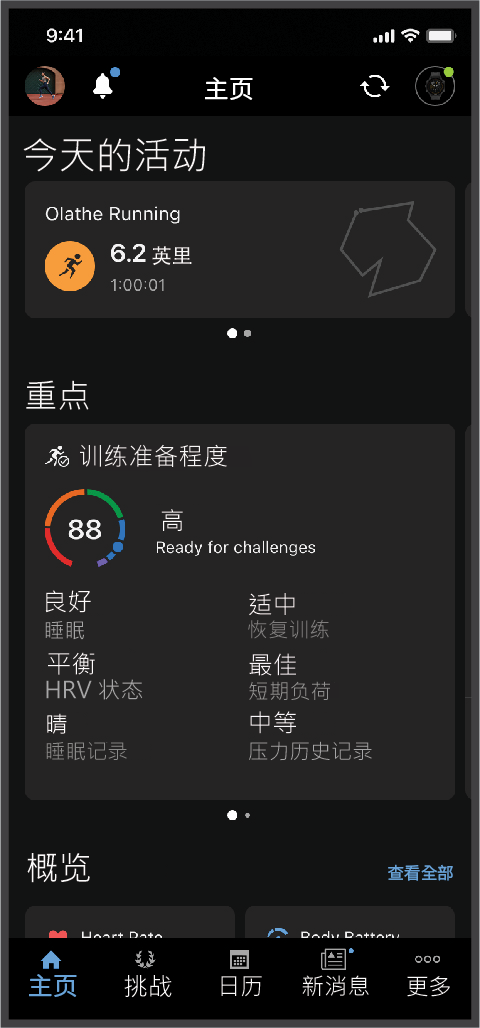

使用 Garmin Connect 应用程序
将设备与手机配对配对手机,第29后,可以使用 Garmin Connect 应用程序将所有活动数据上传到 Garmin Connect 帐号。
  1. 验证 Garmin Connect app 已在您的智能手机上运行。
  2. 手机与手表保持在10米内距离。
您的手表会自动将您的数据与 Garmin Connect app 和您的 Garmin Connect 同步。
使用 Garmin Connect 应用更新软件
使用 Garmin Connect 应用程序更新设备软件之前,需拥有 Garmin Connect 帐号,并且必须将手表与兼容手机配对配对手机,第29
将设备与 Garmin Connect 应用程序同步(使用 Garmin Connect 应用程序,第30)。
当新软件可用时,Garmin Connect 应用程序会自动将更新发送到设备。不使用设备时,设备将进行更新。更新完成后,设备将重新启动。
